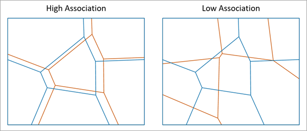

Illustration
Illustration de l’outil Association spatiale entre les zones
Des exemples d’association élevée et faible entre les zones bleues et oranges sont illustrés.
