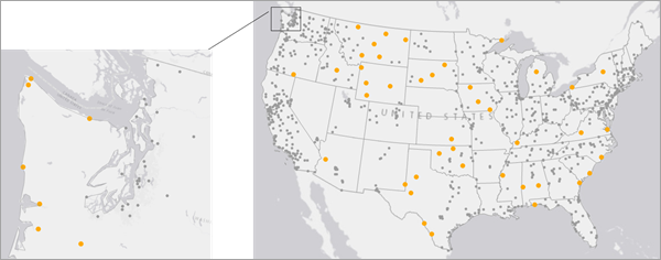

Points aberrants spatiaux globaux et locaux
Les points aberrants dans l’espace sont définis en tant que points dont les emplacements ne représentent généralement pas les modèles du reste de points dans le jeu de données. Dans le cas le plus simple, cela signifie qu’un point est éloigné du reste des points. On parle alors de point aberrant global. Par exemple, une carte des urgences dans un état peut identifier les urgences dans les zones à faible densité de population en tant que points aberrants globaux, car la distance est plus grande entre elles comparativement aux zones à forte densité de population. Toutefois, il est parfois plus pertinent de détecter des points dont l’emplacement varie par rapport aux modèles des points situés dans sa zone. On parle alors de point aberrant local. En reprenant l’exemple des urgences dans un état, un point aberrant spatial local est un hôpital situé loin des autres urgences, en prenant en compte l’évolution de la densité des urgences dans l’état. Cela permet d’identifier les urgences dans les zones à forte densité de population qui traitent plus de patients que les urgences environnantes, et de mettre ainsi en évidence les zones ayant moins accès aux soins d’urgence.
L’image suivante présente un résultat standard de détection des points spatiaux aberrants avec les points aberrants colorés en orange et les points pertinents en gris. Les points aberrants globaux s’affichent à droite, tandis que les points aberrants locaux pour une petite section de l’état de Washington s’affichent à gauche. Les points locaux n’apparaissent pas en tant que points aberrants lorsque tous les points du pays sont observés, mais ils sont relativement loin d’une grappe locale de points dans leur zone locale.
Points aberrants spatiaux locaux et globaux
Les points aberrants globaux s’affichent à droite, tandis que les points aberrants locaux pour une petite zone s’affichent à gauche.

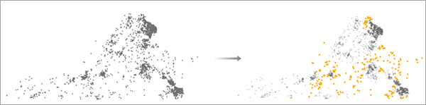

Sorties de l’outil
L’outil fournit une couche d’entités en sortie mettant en évidence les entités désignées comme des points aberrants spatiaux. Les points aberrants sont symbolisés en orange et les points pertinents, en gris semi-transparent, pour pouvoir évaluer graphiquement la densité spatiale des points pertinents.
Points aberrants spatiaux identifiés

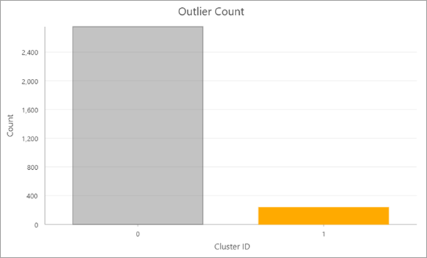

La couche d’entités inclut deux diagrammes : un diagramme à barres illustrant le nombre de points aberrants et de points pertinents, et un histogramme représentant la distribution des valeurs LOF (pour les points aberrants locaux) ou de distance par rapport au voisin (pour les points aberrants globaux).
Le diagramme à barres représentant le nombre de points aberrants fournit un nombre immédiat de points aberrants et peut s’avérer efficace pour sélectionner tous les points aberrants de l’analyse en sortie.
Histogramme du nombre de points aberrants

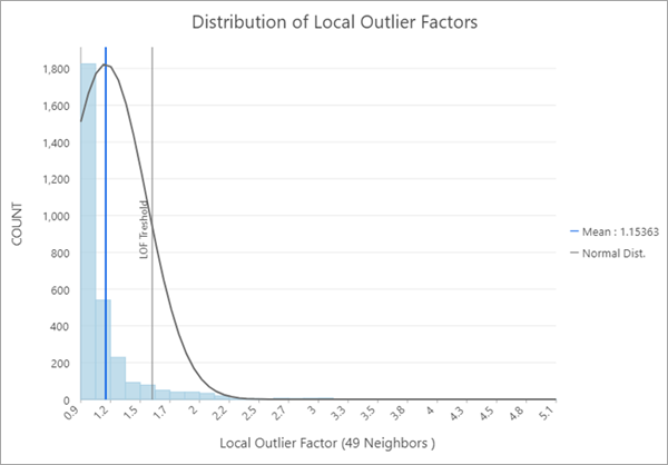

L’histogramme représentant la distribution des valeurs LOF ou de distance par rapport au voisin inclut la valeur moyenne et le seuil utilisé pour distinguer les points aberrants des points pertinents.
Histogramme des valeurs LOF

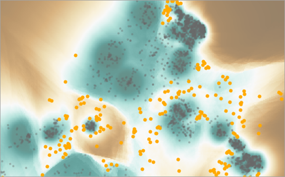

Par ailleurs, si une valeur est saisie dans le paramètre Output Prediction Raster (Raster de prévision en sortie), un raster en sortie est généré pour illustrer les valeurs LOF ou de distance par rapport au voisin calculées pour chaque cellule de la zone d’étude.
Surface raster en sortie
Le raster en sortie affiche les valeurs LOF sous forme de surface continue.

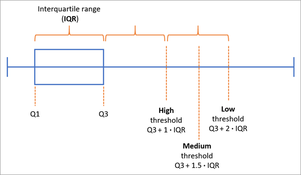

Les points aberrants globaux sont plus simples que les points aberrants locaux. Dans le cas de la détection de points aberrants globaux, les points aberrants sont déterminés en calculant la distance par rapport à ses voisins les plus proches, appelée distance par rapport au voisin. Le voisin le plus proche est utilisé par défaut, mais vous pouvez modifier le nombre à l’aide du paramètre Number of Neighbors (Nombre de voisins). Par exemple, spécifiez la valeur 3 pour calculer la distance par rapport au troisième voisin le plus proche pour chaque point. Les points avec les distances les plus élevées par rapport au voisin sont les plus éloignés de leurs voisins les plus proches et tout point avec une distance par rapport au voisin supérieure à un certain seuil sera détectée en tant que point aberrant global.
Le seuil pour la détection est déterminé par la distribution des distances par rapport au voisin et la valeur du paramètre Detection Sensitivity (Sensibilité de la détection). Vous pouvez visualiser le seuil à l’aide d’une boîte à moustaches en ajoutant un certain nombre d’écarts interquartiles (l’écart des 50 pour cent du milieu des données) au troisième quartile. Pour l’option de sensibilité Élevée, un écart interquartile est ajouté au troisième quartile. Pour une sensibilité Moyenne, des écarts interquartiles de 1,5 sont ajoutés. Pour une sensibilité Faible, deux écarts interquartiles sont ajoutés. Notez que les sensibilités plus élevées génèrent des seuils plus bas, ce qui permet à des distances plus courtes par rapport au voisin d’être détectées en tant que points aberrants.
Règle de boîte à moustaches pour les points aberrants globaux
Les seuils pour la sensibilité faible, moyenne ou élevée s’affichent pour la boîte à moustaches bleue des distances par rapport au voisin.

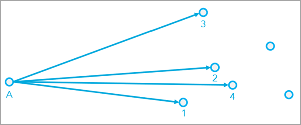

Établir un voisinage et rechercher la distance d’accès
Un voisinage local est établi pour chaque localisation à l’aide d’un nombre minimal spécifié d’entités. Cette approche est couramment appelée K voisins les plus proches, K correspondant au nombre minimal spécifié d’entités à proximité de l’entité actuellement analysée. Comme exemple, l’illustration ci-après représente un scénario pour l’entité A, dans lequel le nombre de voisins, k, est égal à 4
Voisinage de l’entité A
Les entités 1, 2, 3 et 4 constituent le voisinage de l’entité A et sont maintenant considérées comme B.

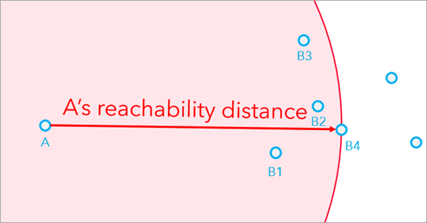

Une fois que le voisinage d’une entité a été établi, la distance d’accès correspond à la distance la plus grande entre la distance de A à B et la distance de B à son kème voisin le plus proche.
\[ \text{ReachabilityDistance}_k(A, B) = \max { \text{KDistance}(B),\ d(A, B) } \]
L’illustration ci-après représente la distance d’accès du point A dans un scénario où k = 4.
Distance d’accès de l’entité A
De la même manière, la distance d’accès de chaque entité est définie par ses K voisins les plus proches.

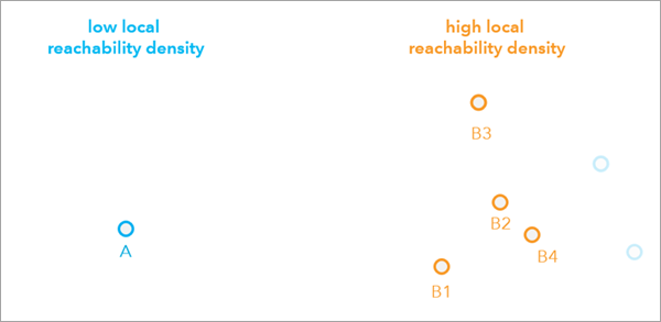

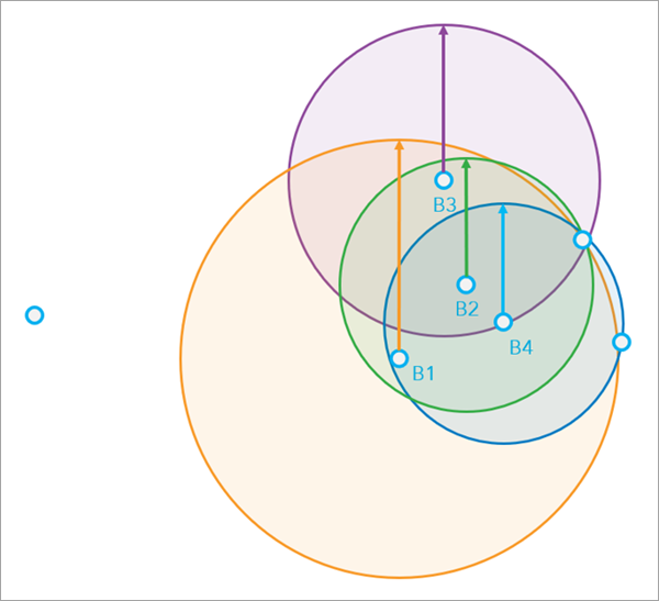

Un autre moyen de représenter la densité d’accès locale consiste à calculer la distance d’accès de toutes les entités (B1 à B4) qui appartiennent au voisinage de l’entité A, comme illustré dans l’image ci-après.
Distance d’accès de chaque voisin
Vous devez ensuite diviser la distance totale par le nombre d’entités (quatre, dans le cas présent), puis calculer l’inverse (diviser 1 par ce total).
Autrement dit, lorsque la distance d’accès moyenne des entités augmente, la densité d’accès locale diminue. Par conséquent, lorsque la distance d’accès moyenne des entités diminue, la densité d’accès locale augmente.
Comparaison des densités d’accès locales

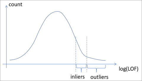

Pour bien comprendre comment cela permet de déterminer si une entité est un point aberrant spatial, sachez qu’à mesure que la densité d’accès locale d’une entité diminue (en d’autres termes, le voisinage d’une entité est clairsemé) et que la densité d’accès locale de ses voisins augmente (en d’autres termes, le voisinage d’un voisin d’une entité est plus dense), le facteur de point aberrant local augmente : l’entité est plus aberrante car sa densité spatiale est faible et les densités spatiales des entités voisines sont plus élevées.
Une fois que les facteurs de point aberrant local ont été calculés pour toutes les entités, l’outil utilise le pourcentage de localisations comme valeur de paramètre des points aberrants pour désigner les entités comme points aberrants ou points pertinents. Par conséquent, la sélection d’un pourcentage approprié est l’un des critères important lors de la définition et de l’interprétation des résultats de l’analyse.

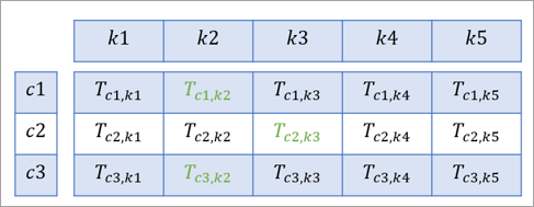

Pour chaque paire paramètres-valeur, \([(c1, k1), (c2, k2), …]\), le facteur de point aberrant local est calculé. Les valeurs LOF résultantes sont classées de la plus élevée à la plus faible et la moyenne du log(LOF) des n premiers points aberrants est comparée à celle du log(LOF) des n points pertinents suivants (deuxième valeur LOF la plus élevée) à l’aide d’une statistique Tci,kj.
Le nombre de voisins et le seuil LOF optimaux sont déterminés à l’aide d’une recherche par grille optimisée
En fonction de chaque \(c\), recherchez le meilleur \(k\) : \(T_{c1,k2}\), \(T_{c2,k3}\), \(T_{c3,k2}\). Puis recherchez les meilleurs \(c\), \(k\) parmi eux.
Gardez les points suivants à l’esprit avant de continuer :
  • Pour une valeur c donnée, l’outil identifie le k qui maximise la signification de la statistique t. C’est-à-dire, la valeur des plus proches voisins qui maximise la différence de LOF entre le groupe de points aberrants et le groupe de points pertinents.
  • L’outil identifie la valeur de c qui maximise la statistique t après ajustement pour la taille de n.
