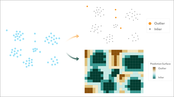

Illustration
Illustration de l’outil Détection de points spatiaux aberrants
