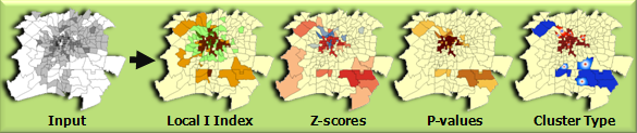

Illustration
Illustration de l’analyse de grappes et de valeurs aberrantes
