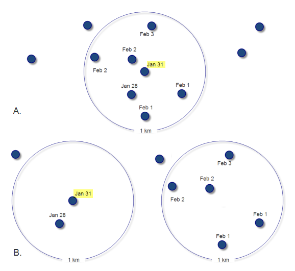

Lorsque vous définissez des relations entre entités à l'aide de la fenêtre Fenêtre spatio-temporelle, vous ne créez pas de vue figée des données. Toutes les données sont utilisées dans l'analyse. Les entités proches les unes des autres dans l’espace et dans le temps sont analysées ensemble car toutes les relations entre les entités sont évaluées par rapport à l’emplacement et à l’horodatage de l’entité cible. Dans l’exemple ci-dessus, (A.), une fenêtre spatio-temporelle de 1 kilomètre et 7 jours trouve 6 voisins pour l’entité intitulée Jan 31 (31 janvier).

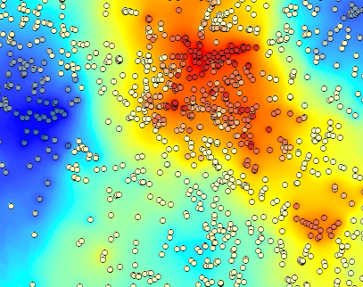

Les cartes de densité indiquent les zones de haute intensité en rouge et celles de basse intensité en bleu. Dans l'illustration ci-dessous, par exemple, les zones rouges indiquent les endroits d'où proviennent le plus grand nombre d'appels d'urgence. Les zones bleues représentent les endroits faisant l'objet de peu d'appels d'urgence. Comment ajouter des informations sur la dimension temporelle des appels d'urgence à la carte ci-dessous ? Comment cartographier efficacement des phénomènes tels que des épidémies, une série de crimes, les conséquences de l’utilisation d’une nouvelle technologie ou les variations saisonnières des tempêtes ?
Carte de densité des appels d'urgence

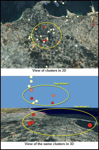

La représentation tridimensionnelle de données (emplacement x et y, plus temps) est difficile à réaliser sur une carte bidimensionnelle. Notez que dans l’exemple ci-dessous, vous ne pouvez pas savoir qu’il existe deux points chauds distincts (proches dans l’espace, mais séparés dans le temps) tant que vous ne visualisez pas les données en trois dimensions. En extrudant les entités en fonction d'un champ temporel, il est plus facile de distinguer les entités reliées par le temps de celles que le temps sépare.
Comparaison d'agrégats bidimensionnels et tridimensionnels
Voici des agrégats identiques visualisés en deux et trois dimensions

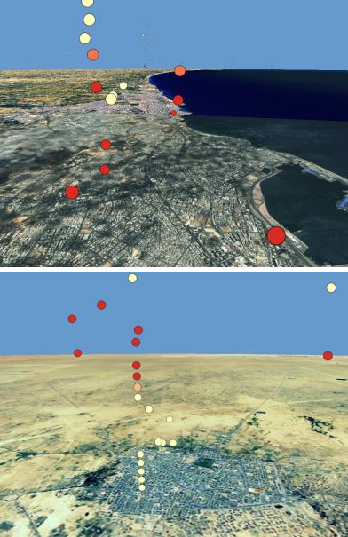

Vous pouvez également observer les résultats d’une analyse d’agrégat spatio-temporel par visualisation en 3D. Avec cette méthode, le temps devient la troisième dimension. Les entités ponctuelles sont extrudées pour représenter la progression temporelle. Dans l'illustration en trois dimensions ci-dessus, par exemple, les événements les plus anciens sont les plus proches du sol, et les plus récents sont les plus élevés (ils semblent plus près de la personne qui les regarde).

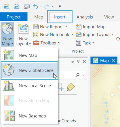

  1. Ouvrez une scène. Pour ouvrir une scène, dans l’onglet Insert (Insertion), cliquez sur New Map (Nouvelle carte) et sélectionnez New Local Scene (Nouvelle scène locale).
    Ouvrir une nouvelle scène

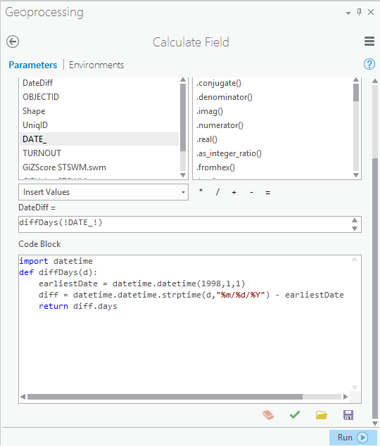

  2. Ouvrez la table attributaire de votre couche d'entités en sortie et triez les entités par date afin d'identifier la date la plus ancienne. Créez un champ nommé DateDiff pour calculer les valeurs de laps de temps qui seront utilisées pour projeter la hauteur de chaque entité. Dans le cas de cet exemple, les hauteurs sont basées sur le nombre de jours qui se sont écoulés depuis que le premier événement s'est produit dans le jeu de données.
  3. Utilisez un script Python pour calculer les valeurs de laps de temps. Cliquez avec le bouton droit de la souris sur le champ que vous venez de créer et choisissez Calculate Field (Calculer le champ). Dans la fenêtre Geoprocessing (Géotraitement), renseignez les paramètres et le bloc de code comme indiqué ci-dessous en remplaçant la date du bloc de code par la date la plus ancienne pour les entités de votre couche d’entités en sortie.
    Fenêtre Géotraitement

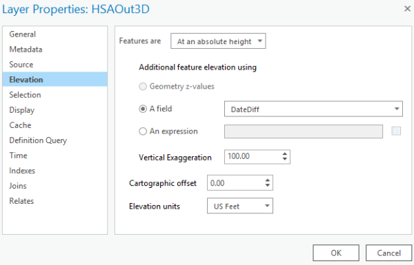

  5. Cliquez avec le bouton droit de la souris sur la couche d’entités en sortie, sélectionnez Properties (Propriétés) et accédez à l’onglet Elevation (Altitude). Modifiez la valeur du paramètre Features are (Les entités sont) en le définissant sur At an absolute height (À une hauteur absolue) et définissez ce champ comme étant le champ DateDiff que vous avez créé. Vous devrez probablement tester différentes valeurs Vertical Exaggeration (Exagération verticale) pour créer la visualisation qui fonctionne le mieux pour vous.
    Onglet Altitude
