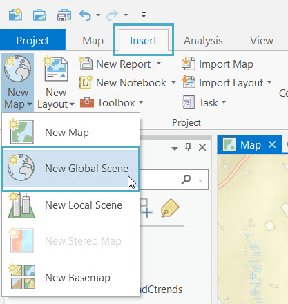

  2. Ouvrez une scène. Pour ouvrir une scène afin de rendre les résultats de l’outil en 3D, cliquez sur l’onglet Insert (Insertion), cliquez sur New Map (Nouvelle carte) et choisissez une nouvelle scène locale ou globale.
    Ouvrir un nouvelle scène.
