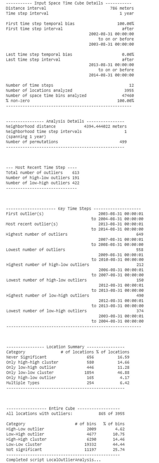

De plus, des messages récapitulant les résultats d’analyse apparaissent en bas de la fenêtre Geoprocessing (Géotraitement) pendant l’implémentation de l’outil. Vous pouvez accéder aux messages en passant le curseur de la souris sur la barre de progression, en cliquant sur le bouton de menu contextuel ou en développant la section de messages dans la fenêtre Geoprocessing (Géotraitement). Vous pouvez également consulter les messages provenant d'un outil déjà exécuté via l’historique de géotraitement.
Ces messages contiennent des informations sur la valeur du paramètre Input Space Time Cube (Cube spatio-temporel en entrée), telles que la période, la déformation temporelle et le nombre de groupes et d’emplacements analysés. Les messages incluent également des informations importantes sur les éventuels points aberrants de l’intervalle temporel le plus récent et récapitulent les principales phases susceptibles de présenter un intérêt. Ainsi, si vous voulez déterminer les zones les moins performantes de votre secteur de vente et que vous recherchez les points aberrants faibles-élevés, les messages vous indiquent la principale phase possédant le nombre le plus élevé de points aberrants faibles-élevés.
Exemple de messages de l’outil Local Outlier Analysis (Analyse des valeurs aberrantes locales)
