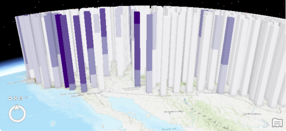

Valeur

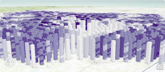

Avec l’option Valeur, la valeur numérique brute du paramètre Variable de cube est affichée pour chaque groupe dans le cube spatio-temporel. Cela peut être particulièrement important à visualiser si vous agrégez des points en groupes ou temporellement dans des emplacements pendant la création du cube. Voici un exemple :
Sortie du thème d’affichage Valeur dans l’outil Visualiser le cube spatio-temporel en 3D

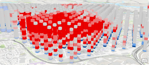

L’option Résultats des points chauds et froids montre l’importance statistique de chaque groupe en fonction de l’ analyse des points chauds spatio-temporels exécutée dans l’outil Analyse des points chauds émergents. L’outil calcule la statistique Getis-Ord Gi* pour chaque groupe en fonction du voisinage défini lors de l’exécution de l’outil. L’option Résultats de l’analyse de points chauds émergents en 2D permet d’identifier des tendances dans ces résultats. Voici un exemple :
Sortie du thème d’affichage Résultats des points chauds et froids dans l’outil Visualiser le cube spatio-temporel en 3D

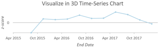

Une sortie graphique est également créée pour représenter les scores z dans le temps pour l’ensemble du cube. Voici un exemple :
Sortie graphique du thème d’affichage Résultats des points chauds et froids dans l’outil Visualiser le cube spatio-temporel en 3D

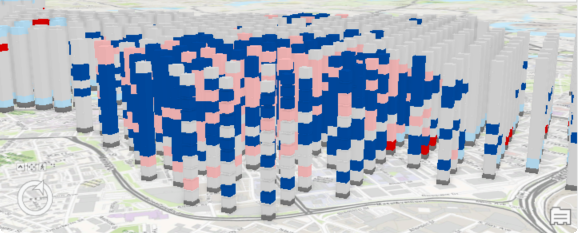

Résultats des grappes et points aberrants
L’option Résultats des grappes et points aberrants affiche l’attribut COType affecté à chaque groupe à partir de l’analyse spatio-temporelle exécutée dans l’outil Analyse de valeurs aberrantes locales. L’outil calcule la statistique Anselin Local Morans I pour chaque groupe selon les paramètres de voisinage définis lors de l’exécution de l’outil. L’option Résultats de l’analyse de valeurs aberrantes locales en 2D catégorise ces résultats par emplacement. Voici un exemple :
Sortie du thème d’affichage Résultats des grappes et points aberrants dans l’outil Visualiser le cube spatio-temporel en 3D

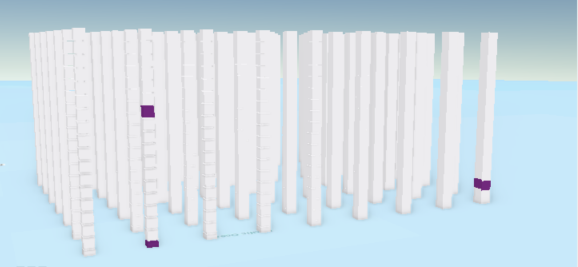

Groupes estimés
Lors de la création du cube, certains groupes peuvent avoir été estimés à l’aide des paramètres Champs de récapitulation ou Remplir les groupes vides avec. L’option d’affichage Groupes estimés permet d’afficher les groupes pour lesquels des valeurs ont été estimées. Ces informations peuvent être utiles pour les localisations qui présentent de nombreux groupes estimés de manière séquentielle, que ce soit au début ou à la fin d’une série chronologique à une localisation, car les résultats de la prévision peuvent ne pas être fiables à ces localisations spécifiques. Voici un exemple :
Sortie du thème d’affichage Groupes estimés dans l’outil Visualiser le cube spatio-temporel en 3D

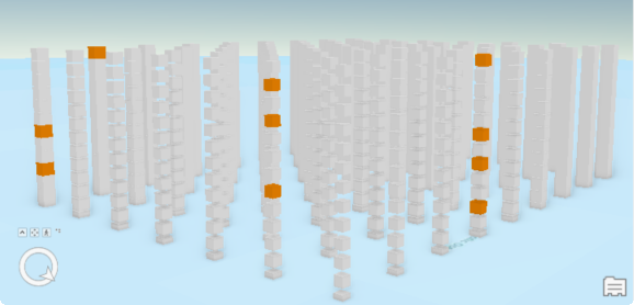

L’option Total d’agrégations temporelles affiche le total des enregistrements agrégés dans chaque groupe spatio-temporel. Cela peut être utile pour évaluer la densité des enregistrements qui ont été saisis dans chaque groupe lors de la création du cube spatio-temporel.

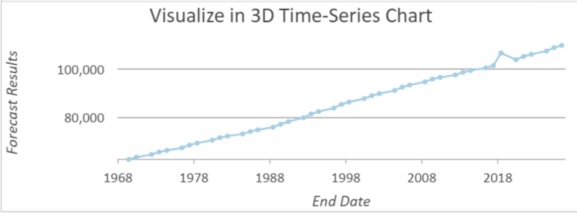

Résultats de prévision
L’option Résultats de la prévision affiche les résultats de la méthode de prévision pour la valeur du paramètre Variable de cube sélectionnée. Les intervalles de temps d’origine du paramètre Cube spatio-temporel en entrée et les valeurs prévues ajoutées à partir de la prévision des séries chronologiques sont affichés. Voici un exemple :
Sortie du thème d’affichage Résultats de prévision dans l’outil Visualiser le cube spatio-temporel en 3D
Cette option comprend également un diagramme affichant les résultats de prévision dans le temps pour l’ensemble du cube. Voici un exemple :

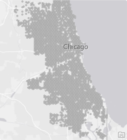

Localisations avec des données

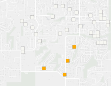

L’option Localisations avec des données vous permet d’afficher toutes les localisations contenant des données pour la valeur du paramètre Variable de cube sélectionnée et ignore les localisations dans les zones où aucun point n’a été agrégé. Cette option est toujours disponible pour les cubes créés à l’aide de points agrégés Voici un exemple :
Sortie du thème d’affichage Emplacements avec des données dans l’outil Visualiser le cube spatio-temporel en 2D

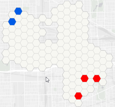

L’option Tendances des points chauds et froids montre à quels endroits les scores z de chaque emplacement ont augmenté ou diminué au fil du temps. Ces résultats sont calculés à l’aide de la statistique Mann-Kendall exécutée sur les scores z pour la valeur du paramètre Variable de cube spécifiée sélectionnée pour chaque localisation. Voici un exemple :
Sortie du thème d’affichage Tendances des points chauds et froids dans l’outil Visualiser le cube spatio-temporel en 2D

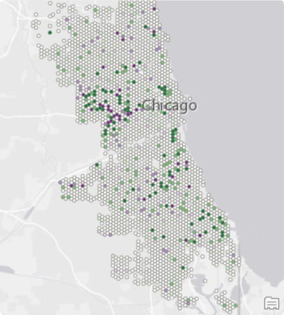

Pourcentage de points aberrants locaux
L’option Pourcentage de points aberrants locaux affiche le pourcentage total de points aberrants pour chaque emplacement dans le temps. Ceci peut s’avérer utile pour identifier et étudier les emplacements qui sont le plus souvent aberrants par rapport à leurs voisins.

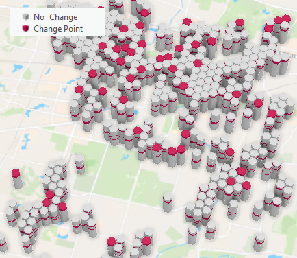

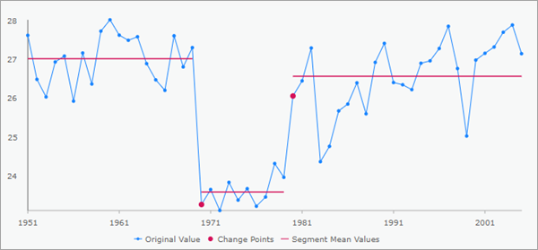

Points de changement de la série chronologique
L’option Points de changement dans une série chronologique affiche le nombre de points de changement détectés dans chaque emplacement. Voici un exemple :
Sortie du thème d’affichage Points de changement dans une série chronologique dans l’outil Visualiser le cube spatio-temporel en 2D
Les entités en sortie incluent des diagrammes de fenêtre contextuelle qui affichent les séries chronologiques originales, les cercles orange représentant les points de changement et les lignes vertes en pointillés indiquant les valeurs moyennes de segment. Voici un exemple :

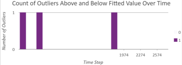

Résultats de points aberrants de la série chronologique
L’option Résultats des points aberrants de séries chronologiques affiche les résultats du paramètre Option de détection des points aberrants dans les outils Prévision de séries chronologiques pour la valeur du paramètre Variable de cube spécifiée. Ces emplacements indiquent des emplacements contenant des groupes spatio-temporels considérés comme points temporels aberrants pour la valeur de la Variable de cube sélectionnée et l’analyse qui est exécutée. Les points aberrants des séries chronologiques peuvent être des valeurs qui diffèrent de manière significative des modèles et tendances des autres valeurs des séries chronologiques ou qui indiquent de possibles erreurs de saisie des données. Même un petit nombre de points aberrants dans les séries chronologiques d’un emplacement peut réduire la précision et la fiabilité des prévisions. Les emplacements comportant des points aberrants, en particulier ceux situés vers le début ou la fin des séries chronologiques, peuvent générer des prévisions trompeuses. Ces emplacements peuvent vous permettre de déterminer la confiance que vous pouvez placer dans les valeurs prévues à chaque emplacement.
L’option Résultats de points aberrants de séries chronologiques produit également un diagramme à barres montrant le nombre de points temporels aberrants pour chaque intervalle de temps. Voici un exemple :
Sortie du thème d’affichage Résultats de points aberrants de séries chronologiques dans l’outil Visualiser le cube spatio-temporel en 2D

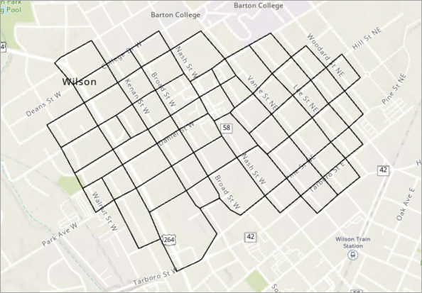

Emprises
L’option Emprises met en évidence toutes les localisations pour la variable sélectionnée. La couche ignore les masques et affiche l’étendue spatiale complète de la variable. Cette option est disponible pour tous les cubes spatio-temporels. Voici un exemple :
Sortie du thème d’affichage Emprises dans l’outil Visualiser le cube spatio-temporel en 2D
