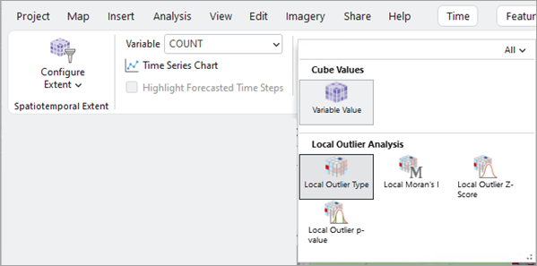

Cube Values (Valeurs du cube)
Les thèmes d’affichage de la section Cube Values (Valeurs du cube) permettent de visualiser les valeurs de cube brutes et les emplacements avec des groupes estimés.
Section Cube Values (Valeurs du cube) dans la bibliothèque Theme (Thème)

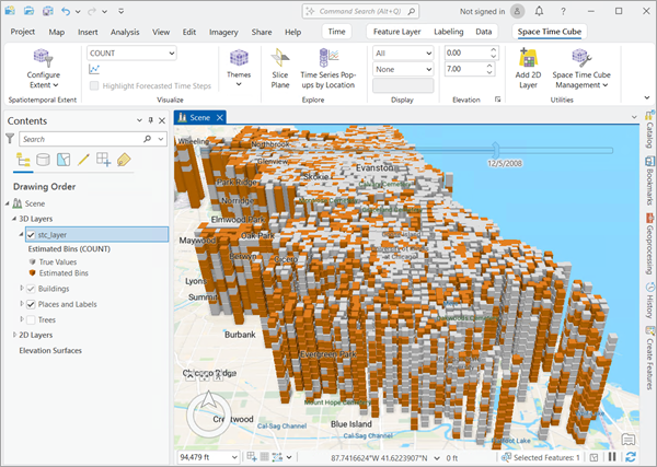

Estimated Bins (Groupes estimés)
Le thème Estimated Bins (Groupes estimés) affiche les groupes spatio-temporels symbolisés selon qu’ils ont été estimés (orange) ou qu’ils contiennent de véritables valeurs (gris). Cela vous permet d’explorer les modèles de valeurs estimées (imputées) dans l’espace et le temps. Les valeurs sont des estimations si les valeurs Summary Fields (Champs de récapitulation) ou Variables ont été agrégées lors de la création du cube spatio-temporel par l’outil Create Space Time Cube By Aggregating Points (Créer un cube spatio-temporel en agrégeant des points) ou Create Space Time Cube From Defined Locations (Créer un cube spatio-temporel à partir d’emplacements définis). Cette option n’est pas disponible pour la variable COUNT brute dans tout cube spatio-temporel car la variable COUNT n’est jamais une estimation.
Thème d’affichage Estimated Bins (Groupes estimés) appliqué à un cube spatio-temporel.
Analyse des valeurs aberrantes locales
Les thèmes d’affichage de la section Local Outlier Analysis (Analyse des valeurs aberrantes locales) permettent de visualiser les résultats d’analyse de l’outil Local Outlier Analysis (Analyse des valeurs aberrantes locales). Ces thèmes permettent d’explorer les agrégats et points aberrants statistiquement significatifs dans l’espace et le temps.
Section Local Outlier Analysis (Analyse des valeurs aberrantes locales) dans la bibliothèque Theme (Thème)

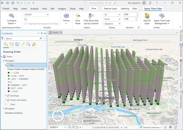

Local Outlier Type (Type de point aberrant local)
Le thème Local Outlier Type (Type de point aberrant local) affiche les groupes spatio-temporels symbolisés en fonction du type de point aberrant local de la variable de cube sélectionnée. Ce thème permet de localiser les agrégats et points aberrants statistiquement significatifs (au niveau de confiance de 95 %).
Thème d’affichage Local Outlier Type (Type de point aberrant local) appliqué à un cube spatio-temporel.

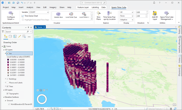

Local Outlier p-value (Valeur p des points aberrants locaux)
Le thème Local Outlier p-value (Valeur p des points aberrants locaux) affiche tous les groupes spatio-temporels du cube symbolisés en fonction de leur valeur p. Définissez le menu déroulant Range Options (Options de plage), puis utilisez le curseur de plage pour explorer un niveau ou une plage spécifique de significance statistique.
Thème d’affichage Local Outlier p-value (Valeur p des points aberrants locaux) appliqué à un cube spatio-temporel.

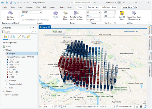

Hot Spot Z-Score (Score Z des points chauds)
Le thème Hot Spot Z-score (Score Z des points chauds) affiche les groupes spatio-temporels symbolisés en fonction de leur score z. Définissez le menu déroulant Range Options (Options de plage), puis utilisez le curseur de plage pour explorer un niveau ou une plage spécifique de l’intensité des points chauds.
Thème d’affichage Hot Spot Z-Score (Score Z des points chauds) appliqué à un cube spatio-temporel.

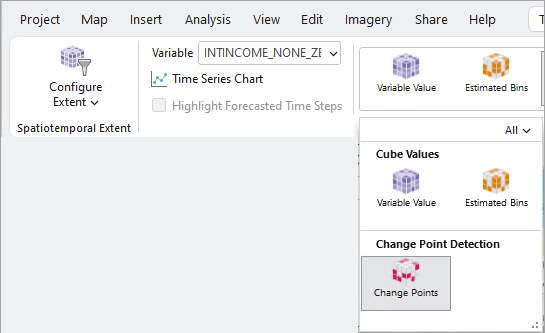

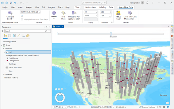

Détection des points de changement
Le thème d’affichage de la section Change Point Detection (Détection des points de changement) permet de visualiser les résultats de l’outil Change Point Detection (Détection des points de changement) pour que vous puissiez déterminer quand surviennent les points de changement.
Section Change Point Detection (Détection des points de changement) dans la bibliothèque Theme (Thème)
Le thème Change Points (Points de changement) affiche tous les groupes spatio-temporels et les met en évidence à chaque emplacement où un point de changement est détecté.
Thème d’affichage Change Points (Points de changement) appliqué à un cube spatio-temporel.

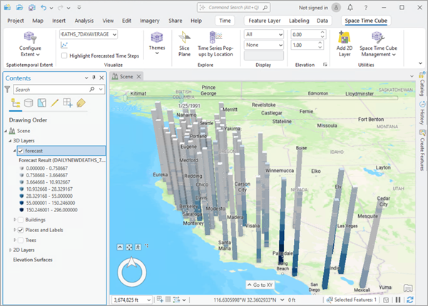

Forecast Result (Résultat de la prévision)
Le thème Forecast Result (Résultat de la prévision) affiche les groupes spatio-temporels symbolisés en fonction des valeurs prévues de la variable sélectionnée.
Thème d’affichage Forecast Result (Résultat de la prévision) appliqué à un cube spatio-temporel.

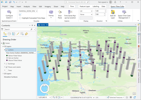

Time Series Outliers (Points aberrants de la série chronologique)
Le thème Time Series Outliers (Points aberrants de la série chronologique) affiche tous les groupes spatio-temporels et met en évidence les groupes de points aberrants à chaque emplacement du cube spatio-temporel en entrée. Ce thème ne s’applique qu’aux cubes spatio-temporels générés par les outils du jeu d’outils Time Series Forecasting (Prévision de séries chronologiques) et qui définissent la valeur du paramètre Outlier Option (Option de point aberrant) sur Identify outliers (Identifier les points aberrants).
Thème d’affichage Time Series Outliers (Points aberrants de la série chronologique) appliqué à un cube spatio-temporel.

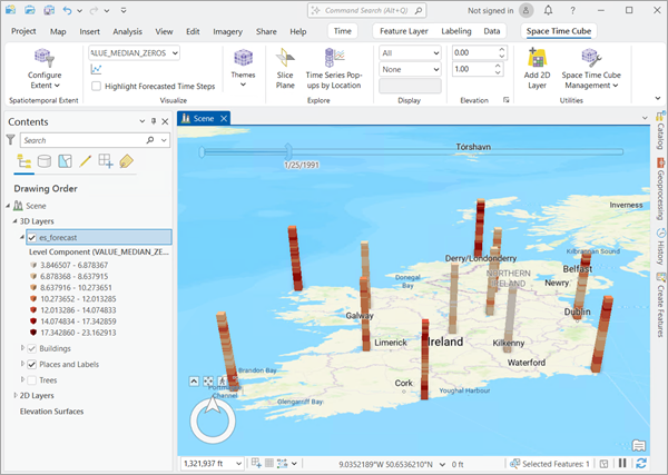

Level Component (Composante de niveau)
Le thème Level Component (Composante de niveau) affiche la valeur de la composante de niveau de chaque groupe.
Thème d’affichage Level Component (Composante de niveau) appliqué à un cube spatio-temporel.

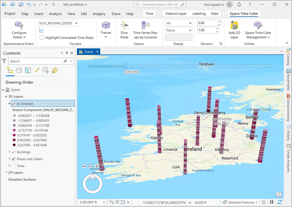

Season Component (Composante de saisonnalité)
Le thème Season Component (Composante de saisonnalité) affiche la valeur de la composante de saisonnalité de chaque groupe.
Thème d’affichage Season Component (Composante de saisonnalité) appliqué à un cube spatio-temporel.

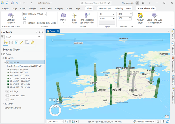

Level + Trend Component (Composante de niveau et de tendance)
Le thème Level + Trend Component (Composante de niveau et de tendance) affiche la somme des valeurs des composantes de niveau et de tendance de chaque groupe.
Thème d’affichage Level + Trend Component (Composante de niveau et de tendance) appliqué à un cube spatio-temporel.
