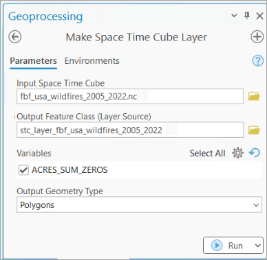

Pour créer une couche de cube spatio-temporel, vous devez utiliser l’outil Make Space Time Cube Layer (Créer une couche de cube spatio-temporel). Vous pouvez accéder à cet outil à partir de la fenêtre Geoprocessing (Géotraitement) ou de l’onglet Map (Carte).
Pour créer une couche de cube spatio-temporel, procédez comme suit :
  1. Sur l’onglet Map (Carte), cliquez sur Add Data (Ajouter des données) et dans le menu déroulant, cliquez sur Space Time Cube Layer (Couche de cube spatio-temporel).
    L’outil Make Space Time Cube Layer (Créer une couche de cube spatio-temporel) s’ouvre.
  2. Spécifiez les paramètres comme suit :
    Outil de géotraitement Make Space Time Cube Layer (Créer une couche de cube spatio-temporel)
  3. Cliquez sur Run (Exécuter) pour exécuter l’outil.
    Une couche de cube spatio-temporel est créée et ajoutée à la fenêtre Contents (Contenu). Le cube spatio-temporel est affiché dans la scène 3D.

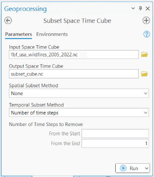

  9. Dans la section Data Management (Gestion des données), cliquez sur le menu déroulant Space Time Cube Management (Gestion du cube spatio-temporel), puis sur Subset Cube (Cube subdivisé).
    L’outil Subset Space Time Cube (Subdiviser un cube spatio-temporel) s’ouvre.
  10. Pour supprimer les intervalles temporels prévus, spécifiez les paramètres comme suit :
    Outil de géotraitement Subset Space Time Cube (Subdiviser un cube spatio-temporel)
  11. Cliquez sur Run (Exécuter) pour exécuter l’outil.
