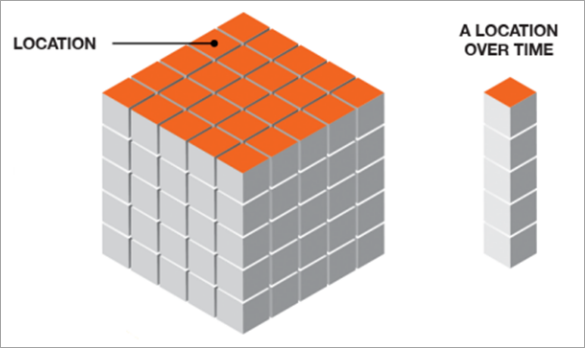

Emplacements
L’emplacement est la position dans l’espace 2D (x, y) et la géométrie d’un groupe spatio-temporel. Les emplacements sont statiques et définis lors de la création du cube spatio-temporel. Ils déterminent le type de cube spatio-temporel créé. Les cubes spatio-temporels peuvent être des cubes de grilles, où les emplacements sont constitués par une grille de forme régulière de rectangles ou d’hexagones, ou des cubes d’emplacements définis, où les emplacements sont prédéfinis (par exemple, des polygones pour les états ou des points pour les postes de surveillance).
Diagramme d’un emplacement dans un cube spatio-temporel

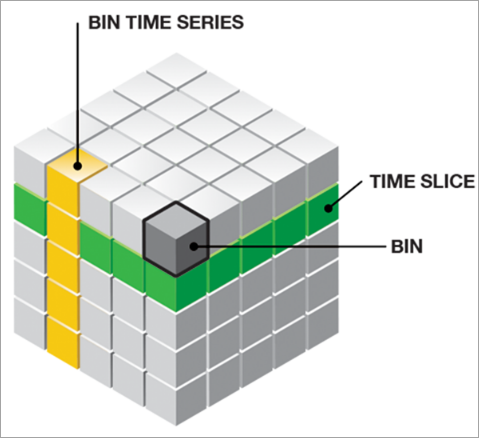

Groupes
Un groupe représente un seul emplacement et un seul intervalle temporel. Chaque groupe présente une position fixe dans l’espace (x,y) et dans le temps. Il ajoute la troisième dimension, le temps, à un emplacement. Chaque groupe représente la même période, qui est définie lors de la création du cube spatio-temporel.
Chacun des emplacements du cube spatio-temporel possède le même nombre de groupes. Les groupes d’un même emplacement constituent une série chronologique. Les groupes à un même moment de l’espace temporel constituent un intervalle. Pour déterminer le nombre total de groupes dans un cube spatio-temporel, utilisez l’outil Describe Space Time Cube (Décrire un cube spatio-temporel).
Diagramme d’un groupe dans un cube spatio-temporel

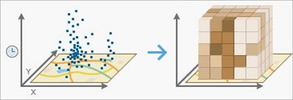

Créer un cube spatio-temporel en agrégeant des points
Si vous disposez d’entités ponctuelles comportant un champ temporel que vous souhaitez agréger à certains emplacements dans une zone d’étude, utilisez l’outil Create Space Time Cube By Aggregating Points (Créer un cube spatio-temporel en agrégeant des points). Vous obtiendrez un cube de grilles (quadrillage ou hexagone) ou un cube d’emplacements définis si vous avez fourni des polygones dans lesquels les points seront agrégés (par exemple, les vols à New York).
Illustration de l’outil Créer un cube spatio-temporel en agrégeant des points
Remarque :
L’outil accepte uniquement une classe d’entités ponctuelles comme valeur pour le paramètre Input Features (Entités en entrée). Si les données se trouvent dans une table, utilisez l’outil XY Table To Point (Table XY vers point) pour créer une classe d’entités ponctuelles.
Chaque groupe possède un champ COUNT spécifiant le nombre de points qu’il contient. Chaque groupe peut également posséder des champs supplémentaires qui récapitulent les attributs du jeu de données en entrée.
En savoir plus sur les attributs inclus dans un cube spatio-temporel lors de sa création
En savoir plus sur la création d’un cube spatio-temporel en agrégeant des points

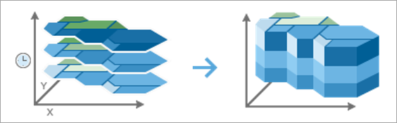

Créer un cube spatio-temporel à partir d’emplacements définis
Si vous disposez d’emplacements d’entités qui ne changent pas dans le temps et d’attributs ou de mesures recueillis au fil du temps, comme des données de panel ou des données de station, utilisez l’outil Create Space Time Cube From Defined Locations (Créer un cube spatio-temporel à partir d’emplacements définis). Il en résulte un cube structuré à l’aide de ces emplacements définis. Si une agrégation temporelle est sélectionnée, chaque période inclut des statistiques récapitulatives pour les attributs sélectionnés. Si aucune agrégation temporelle n’est sélectionnée, chaque période possède un jeu d’attributs.
Illustration de l’outil Créer un cube spatio-temporel à partir d’emplacements définis
En savoir plus sur la création d’un cube spatio-temporel à partir d’emplacements définis

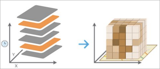

Créer un cube spatio-temporel à partir d’une couche raster multidimensionnelle
Si vous disposez d’un raster multidimensionnel, utilisez l’outil Create Space Time Cube From Multidimensional Raster Layer (Créer un cube spatio-temporel à partir d’une couche raster multidimensionnelle) pour le convertir en cube spatio-temporel. La forme des cellules détermine si le cube est un cube de grilles (cellules carrées) ou un cube d’emplacements définis (cellules rectangulaires).
Illustration de l’outil Créer un cube spatio-temporel à partir d’une couche raster multidimensionnelle
En savoir plus sur la création d’un cube spatio-temporel à partir de points de raster multidimensionnel
