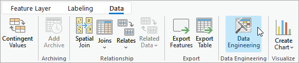

Ouvrir depuis l’onglet contextuel Data (Données)
Pour ouvrir une vue Data Engineering (Ingénierie des données) à partir de l’onglet contextuel Data (Données), procédez comme suit :
  1. Sélectionnez la couche dans la fenêtre Contenu.
  2. Sous l’onglet contextuel Data (Données) de la couche, cliquez sur Data Engineering (Ingénierie des données).
    Bouton Data Engineering (Ingénierie des données) dans l’onglet contextuel Data (Données)
    Vous pouvez également cliquer avec le bouton droit de la souris sur la couche dans la fenêtre Contents (Contenu) et sélectionner Data Engineering (Ingénierie des données).

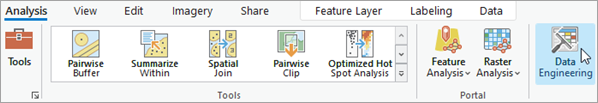

Ouvrir depuis l’onglet de ruban Analysis (Analyse)
Pour ouvrir une vue Data Engineering depuis l’onglet du ruban Analysis (Analyse), procédez comme suit :
  2. Dans l’onglet de ruban Analysis (Analyse), cliquez sur Data Engineering (Ingénierie des données).
    Bouton Data Engineering (Ingénierie des données) dans l’onglet de ruban Analysis (Analyse)
    Lorsque vous accédez à la vue depuis le ruban Analysis (Analyse), le bouton Data Engineering (Ingénierie des données) n’est pas disponible si aucune couche n’est sélectionnée dans la fenêtre Contents (Contenu) ou si la couche n’est pas d’un type pris en charge.

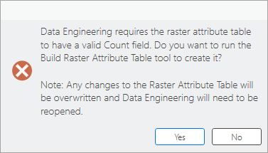

    Si la couche raster ne contient pas de table attributaire raster, une fenêtre contextuelle s’ouvre.
    Fenêtre contextuelle Data Engineering (Ingénierie des données) pour créer la créer la table attributaire d'un raster
  3. Cliquez sur Yes (Oui) et utilisez l’outil Build Raster Attribute Table (Créer la table attributaire d'un raster) pour créer la table attributaire d'un raster.
    À l’issue, rouvrez la vue Data Engineering (Ingénierie des données).

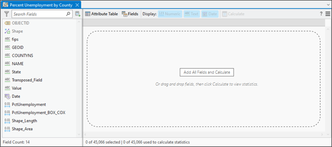

Une vue Data Engineering (Ingénierie des données) se compose de deux volets : le volet des champs et le volet des statistiques. Le volet des champs répertorie les champs de la couche utilisée pour ouvrir la vue. Utilisez le contenu de ce volet pour explorer les champs, modifier la symbologie et produire des diagrammes pour les champs ou accéder aux champs dans la table attributaire. Utilisez le volet des statistiques pour explorer les valeurs et la distribution des données en consultant les statistiques et les métriques de qualité des données. La table des statistiques du volet est vide par défaut si vous n’avez pas ajouté de champs provenant du volet des champs.
Vue Data Engineering (Ingénierie des données) avec le volet des champs et le volet des statistiques vide

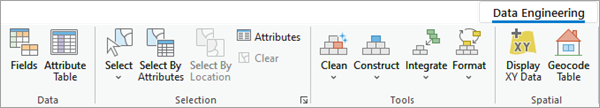

En plus de la vue, l’onglet de ruban contextuel Data Engineering est disponible. L’onglet de ruban permet d’accéder aux commandes et outils utilisés en ingénierie des données. Les bibliothèques d’outils Clean (Nettoyer), Construct (Créer), Integrate (Intégrer) et Format contiennent un sous-ensemble des outils de géotraitement que vous pouvez utiliser pour effectuer les tâches d’ingénierie des données.
Ruban contextuel Data Engineering (Ingénierie des données)
