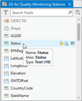

Une fois la vue Data Engineering (Ingénierie des données) ouverte, le volet des champs affiche les alias de tous les champs visibles de la couche sélectionnée. Chaque liste de champs comprend une icône correspondant au type de données de chaque champ. Placez le pointeur de la souris sur un champ pour voir le nom, l’alias et le type du champ.
Volet des champs
L’icône de type de données indique quand le champ est issu d’une table jointe .
Vous pouvez spécifier quels types de données s’affichent en appliquant des filtres à l’aide du bouton de filtre en haut du volet.
Vous pouvez rechercher des champs en particulier en entrant du texte dans la zone de texte Search Fields (Rechercher des champs) .
Un décompte représentant le nombre de champs figurant dans la couche apparaît en bas du volet des champs. Lorsqu’un filtre est appliqué ou qu’une recherche est effectuée, le nombre de champs correspondant apparaît également.
