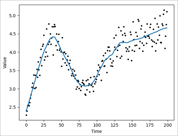

Lisse une variable numérique d’un ou plusieurs séries temporelles à l’aide de moyennes de déplacement centré, avant ou arrière, ainsi que d’une méthode adaptative basée sur une régression linéaire locale. Après le lissage de fluctuations à court terme, les tendances ou les cycles plus longs deviennent souvent apparents.

Illustration de l’outil Lissage de séries chronologiques
Lisser les valeurs d’une série chronologique.
