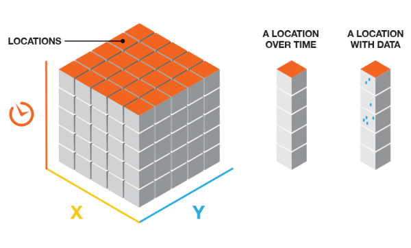

cube de grille
La structure du cube de grille comporte des lignes, des colonnes et des intervalles temporels. Si vous multipliez le nombre de lignes par le nombre de colonnes par le nombre d'intervalles temporels, vous obtiendrez le nombre total de bins dans le cube. Les lignes et les colonnes déterminent l’étendue spatiale du cube et les intervalles temporels déterminent l’étendue temporelle.

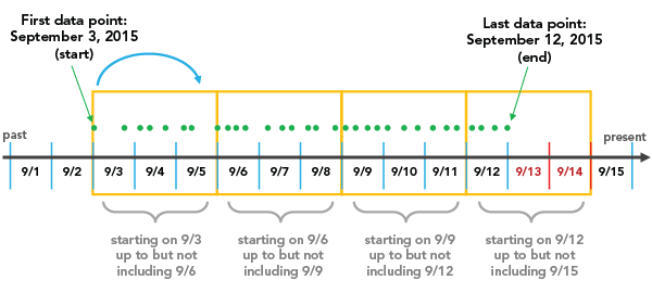

Exemple de données d’alignement d’intervalle temporel
L’illustration ci-dessus représente un jeu de données allant du 3 au 12 septembre 2015. Vous allez utiliser ce jeu de données pour explorer les implications des différentes options de paramètre.

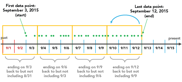

Heure de fin
Si vous définissez une valeur Heure de fin pour Alignement d’intervalle temporel avec une valeur Intervalle temporel de trois jours, par exemple, le regroupement commence avec le dernier point de données et revient en arrière par incréments de trois jours jusqu’à ce que tous les points de données soient compris dans un intervalle temporel.
Agrégation avec alignement à l’heure de fin du jeu de données
Selon la valeur Intervalle temporel que vous choisissez, il est possible de créer une phase temporelle au début du cube spatio-temporel qui ne comprend aucune donnée pour toute la période. Dans l’exemple ci-dessus, le 9/1 et le 9/2 sont inclus dans la première phase temporelle même si aucune donnée n’est présente jusqu’au 9/3. Ces journées vides font partie de l’intervalle temporel, mais aucune donnée ne leur est associée. Cela peut altérer les résultats car la phase déformée temporellement semble comporter beaucoup moins de points que les autres phases temporelles, ce qui est un résultat artificiel du schéma d’agrégation. Le rapport indique si une déformation temporelle a lieu dans la première ou la dernière phase temporelle. Dans ce cas, deux journées sur les trois du premier intervalle temporel n’ont aucune donnée et la déformation temporelle est de 66 %.
End time (Heure de fin) est l’option par défaut pour Time Step Alignment (Alignement d’intervalle temporel) car de nombreuses analyses se concentrent sur ce qui s’est passé récemment. Il est donc préférable de placer cette déformation vers le début du cube. Une autre solution permettant de supprimer intégralement la déformation temporelle, consiste à fournir des données qui sont divisées régulièrement en fonction de la valeur Intervalle temporel pour qu’aucune période ne soit déformée. Pour ce faire, créez un jeu de sélection des données qui exclut la partie du jeu de données ponctuel se trouvant hors de la première période souhaitée. Dans cet exemple, la résolution consiste à sélectionner toutes les données à l’exception de celles situées le 9/3 et avant. Le rapport affiche la période de la première et de la dernière phase temporelle et ces informations peuvent servir à déterminer la date limite.
Si, lors d’un retour dans le passé, le groupe final coïncide exactement avec le premier point de données comme point de début, ce point de données final n’est pas inclus dans ce groupe. En effet, avec une valeur End time (Heure de fin) pour Time Step Alignment (Alignement d’intervalle temporel), chaque groupe inclut la dernière date dans un groupe donné, revient à la première date de ce groupe mais ne l’inclut pas. Dans ce cas, un groupe supplémentaire doit être ajouté afin de garantir que le premier point de données est inclus.
Heure de début
Si une valeur Heure de début est définie pour Alignement d’intervalle temporel avec une valeur Intervalle temporel de trois jours, par exemple, le regroupement commence au premier point de données et revient en arrière par incréments de trois jours jusqu’à ce que le dernier point de données soit compris dans le dernier intervalle temporel.
Agrégation avec alignement à l’heure de début du jeu de données
Il convient de noter certains points. Tout d’abord, avec une valeur Heure de début pour Alignement d’intervalle temporel en fonction de la valeur Intervalle temporel que vous choisissez, vous pouvez créer une phase temporelle à la fin du cube spatio-temporel qui ne comprend aucune donnée pour toute la période. Dans l’exemple ci-dessus, le 9/13 et le 9/14 sont inclus dans la dernière phase temporelle même si aucune donnée n’est présente après le 9/12. Ces journées vides font partie de l’intervalle temporel, mais aucune donnée ne leur est associée. Cela peut altérer les résultats car la phase déformée temporellement semble comporter beaucoup moins de points que les autres phases temporelles, ce qui est un résultat artificiel du schéma d’agrégation. Le rapport indique si une déformation temporelle a lieu dans la première ou la dernière phase temporelle. Dans ce cas, deux journées sur les trois du dernier intervalle temporel n’ont aucune donnée et la déformation temporelle est de 66 %. Ceci est problématique lorsque vous choisissez une valeur Heure de début pour Alignement d’intervalle temporel, car les analyses qui se concentrent sur les données les plus récentes peuvent être affectées. La solution consiste à fournir des données divisées régulièrement par la valeur Intervalle temporel afin qu’aucune période ne soit déformée. Pour ce faire, créez un jeu de sélection des données qui exclut la partie du jeu de données ponctuel se trouvant hors de la dernière période souhaitée. Dans cet exemple, la résolution consiste à sélectionner toutes les données à l’exception de celles situées le 9/12 et après. Vous pouvez également supprimer deux jours du début du jeu de données, ce qui permet également de répartir uniformément les données au sein des intervalles de temps. Le rapport affiche la période de la première et de la dernière phase temporelle et ces informations peuvent servir à déterminer la date limite.
Si, lors d’un bond vers le futur, la phase temporelle finale coïncide exactement avec le dernier point de données comme point de fin, ce point de données final n’est pas inclus dans ce groupe. En effet, avec une valeur Heure de début pour Alignement d’intervalle temporel, chaque groupe inclut la première date dans un groupe donné, accède à la dernière date de ce groupe mais ne l’inclut pas. Dans ce cas, un groupe supplémentaire doit être ajouté afin de garantir que le dernier point de données est inclus.

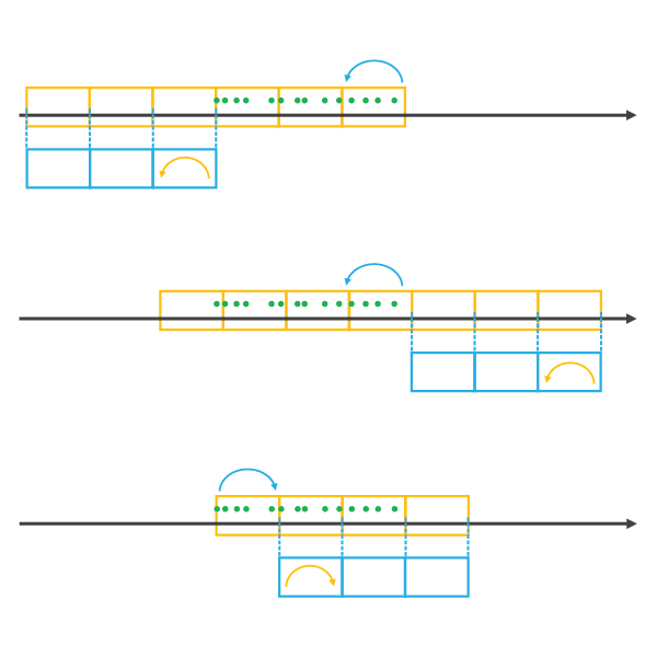

L’utilisation d’une valeur Template Cube (Cube modèle) vous permet d’utiliser une étendue spatiale et une valeur Time Step Interval (Intervalle temporel) cohérentes lors de l’analyse de différents jeux de données. Vous pouvez, par exemple, utiliser le cube spatio-temporel de l’année dernière comme cube modèle après avoir capturé les données de l’année suivante. Vous utilisez ainsi une étendue spatiale et une valeur Intervalle temporel cohérentes tout en permettant au cube d’accueillir les nouvelles données. Vous pouvez également utiliser le cube spatio-temporel d’un type d’incident comme cube modèle pour analyser un autre type d’incident afin d’assurer la validité de la comparaison des résultats d’analyse.
Le choix d’une valeur Cube modèle a des implications pour le paramètre Alignement d’intervalle temporel. Si vous choisissez une valeur Cube modèle qui a lieu avant ou après la période temporelle des Entités en entrée, des phases temporelles sont ajoutées jusqu’à ce que toutes les données soient couvertes par une phase temporelle, à l’aide de la valeur Alignement d’intervalle temporel du cube modèle. Le cube spatio-temporel ainsi obtenu comporte des cubes vides chaque fois que la valeur Cube modèle n’a pas été superposée aux Entités en entrée dans le temps. Ceci peut déformer les résultats de l’analyse. Si le cube modèle se superpose aux entités en entrée, le cube spatio-temporel obtenu couvre l’étendue temporelle du cube modèle et s’étend jusqu’à ce que toutes les entités en entrée soient couvertes, à l’aide de l’alignement d’intervalle temporel du cube modèle. L’illustration ci-après présente les cubes modèles en bleu et les cubes spatio-temporels résultant en orange.
Exemples de cubes modèles
Lorsque vous créez un cube spatio-temporel à l’aide de l’option Cube modèle, l’étendue temporelle du cube modèle est développée pour couvrir toutes les données. Cela vous permet d’utiliser le cube de l’année précédente pour créer un cube qui comprend à la fois les données de l’année passée et celles de cette année. L’étendue spatiale du cube modèle est traitée différemment. Les données en dehors de l’étendue spatiale du cube modèle sont exclues de l’analyse. Le cube modèle et le cube spatio-temporel obtenu ont des étendues spatiales identiques. Les seules modifications susceptibles de se produire se situent au sein de l’étendue spatiale où des emplacements qui ne comportaient auparavant aucune donnée peuvent devenir des emplacements avec des données si de nouvelles entités qui n’étaient pas présentes au moment de la création du cube modèle sont apparues.

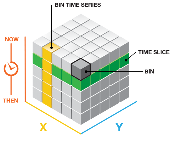

Structure des données du cube spatio-temporel
Visualisation
Vous pouvez visualiser les données du cube spatio-temporel en 2D ou en 3D à l’aide de l’outil Créer une couche de cube spatio-temporel pour générer une couche de cube spatio-temporel. La couche permet de visualiser et d’explorer rapidement les résultats d’analyse d’Exploration des modèles spatio-temporels 3D. L’outil utilise le cube spatio-temporel en entrée et crée des couches pouvant être visualisées de différentes manières. Plusieurs options d’affichage sont disponibles, toutes disposant de symbologie prédéfinie et de curseurs de plage et de temps qui rendent l’exploration du cube spatio-temporel et des résultats d’analyse intuitive. Des visualisations tridimensionnelles du cube spatio-temporel peuvent également être affichées en tant que scènes Web et partagées dans les récits à l’aide d’ArcGIS StoryMaps.
