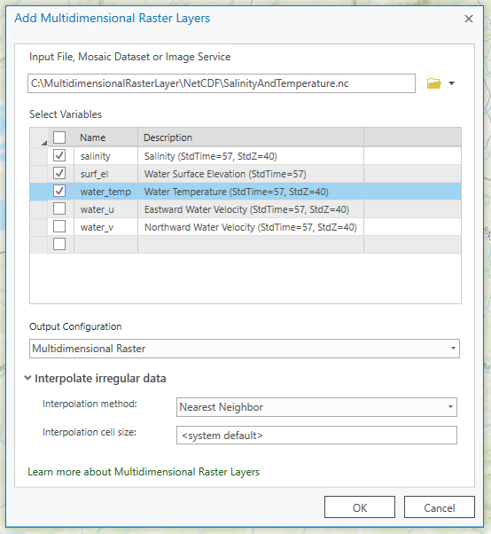

  5. Dans la boîte de dialogue Add Multidimensional Raster Layers (Ajouter des couches raster multidimensionnelles), dans la table Select Variables (Sélectionner des variables), sélectionnez une ou plusieurs variables.
    Boîte de dialogue Ajouter des couches raster multidimensionnelles
  6. Sélectionnez une option dans Output Configuration (Configuration de la sortie) et, éventuellement, la méthode d’interpolation, puis cliquez sur OK.
