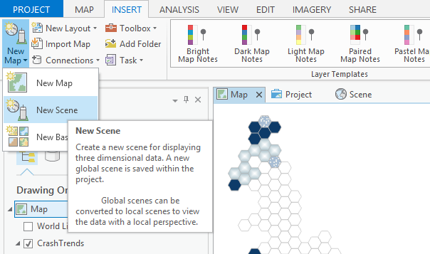

  1. Après avoir exécuté l’outil Emerging Hot Spot Analysis (Analyse des points chauds émergents) ou Local Outlier Analysis (Analyse des valeurs aberrantes locales) (cet exemple utilise les résultats de l’outil Emerging Hot Spot Analysis [Analyse des points chauds émergents]), insérez une nouvelle scène à l’aide de l’option New Scene (Nouvelle scène).
    Insérer une nouvelle scène

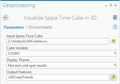

  2. Dans la vue Scene (Scène), exécutez l’outil Visualize Space Time Cube in 3D (Visualiser le cube spatio-temporel en 3D) (ou utilisez le complément d’exploration de cube spatio-temporel) en pointant sur votre cube .nc existant qui contient les résultats d’analyse sur le disque.
    outil

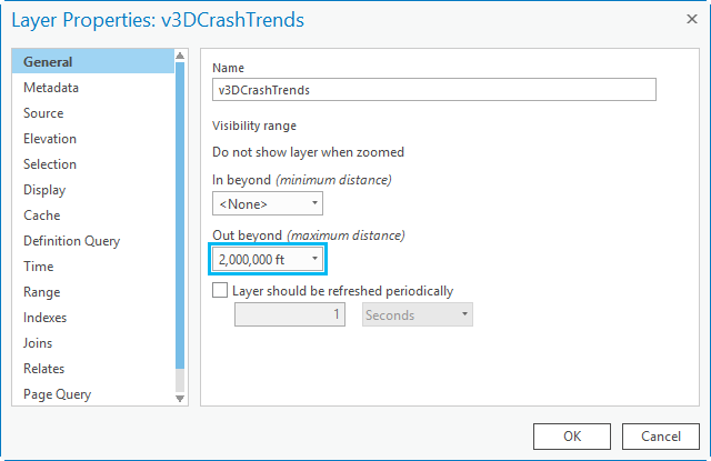

    Il peut être nécessaire d’augmenter ou d’effacer la valeur Visibility range (Plage de visibilité). Pour ce faire, cliquez avec le bouton droit de la souris sur la couche dans la fenêtre Contents (Contenu) et sélectionnez Properties (Propriétés) pour ouvrir la fenêtre Layer Properties (Propriétés de la couche).
    Augmenter la plage de visibilité

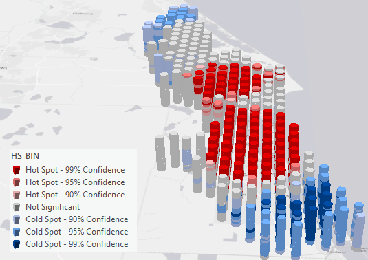

    Vos résultats 3D doivent être similaires aux suivants :
    Résultats de la visualisation du cube spatio-temporel en 3D

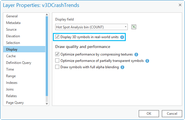

  4. Cliquez avec le bouton droit sur la couche dans la fenêtre Contents (Contenu), choisissez Properties (Propriétés) et cliquez sur Display (Affichage). Cochez la case Display 3D symbols in real-world units (Afficher des symboles 3D en unités réelles). Pour Display field (Champ d’affichage), choisissez Hot Spot Analysis bin (COUNT) [Groupe de l’analyse des points chauds (TOTAL)]. L’outil Couche 3D vers classe d’entités (étape 6) ne fonctionnera pas à moins que la couche n’utilise des unités réelles.
    Afficher les symboles 3D en unités réelles

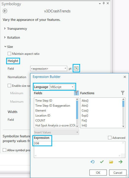

  5. Cliquez avec le bouton droit sur la couche et choisissez Symbology (Symbologie). Dans la fenêtre Symbology (Symbologie) principale (avec Unique Values (Valeurs uniques) dans la liste déroulante supérieure), cliquez sur le bouton de menu et sélectionnez Vary symbology by attribute (Varier la symbologie par attribut). Développez Size (Taille), si besoin est. Décochez la case Maintain aspect ratio (Conserver le rapport hauteur/largeur). Les options Height (Hauteur) et Width (Largeur) contrôlent la hauteur et la largeur de chaque groupe. Pour optimiser la visualisation de votre cube, il est possible de modifier ces valeurs. Cet exemple utilise une expression Height (Hauteur) de 330 et une expression Width (Largeur) de 1800, mais vous pouvez tester d’autres valeurs pour trouver les réglages qui conviennent le mieux à vos données. (Cliquez sur le bouton de définition de l’expression figurant à droite des champs Height (Hauteur) et Width (Largeur) pour saisir une expression). Ces valeurs seront spécifiques à la taille de votre cube spatio-temporel et au nombre de tranches horaires qu’il représente. Assurez-vous que les réglages maintiennent un petit écart vertical entre les groupes spatio-temporels.
    Définition des expressions de symbologie Height (Hauteur) et Width (Largeur)

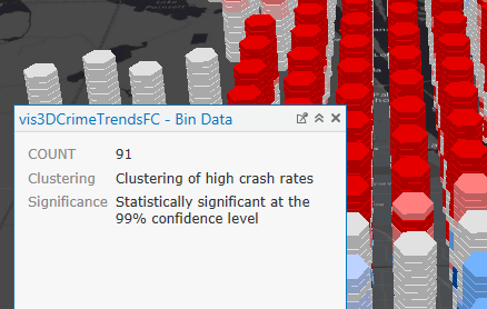

  7. Pour configurer les fenêtres contextuelles, créez d’abord les champs à afficher dans la classe d’entités que vous avez créée à l’étape 6 (v3DCrashTrendsFC), par exemple, les champs Clustering et Significance.
  8. Cliquez avec le bouton droit sur la classe d’entités que vous avez créée et choisissez Configure Pop-ups (Configurer des fenêtres contextuelles). Dans la capture d’écran ci-après, le titre a été remplacé par Bin Data (Données du groupe) et configuré de façon à n’afficher que les champs de nombre, d’agrégation et de signification.
    Configurer les fenêtres contextuelles
