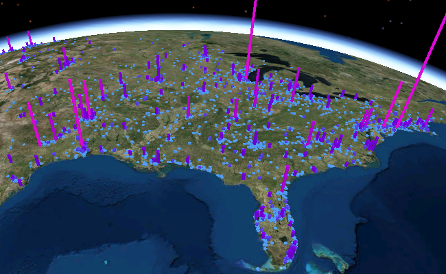

Scène globale présentant la population des villes américaines
Une scène globale présente la population des villes américaines.
