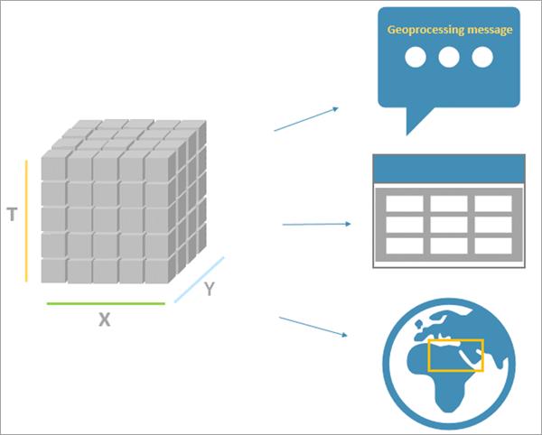

Résume le contenu et les caractéristiques d’un cube spatio-temporel. L’outil décrit l’étendue temporelle et spatiale du cube spatio-temporel, les variables du cube spatio-temporel, les analyses effectuées sur chaque variable et les thèmes 2D et 3D disponibles pour chaque variable.

Les messages de géotraitement décrivent les caractéristiques et le contenu du cube spatio-temporel en entrée. Pour accéder aux messages, passez le curseur de la souris sur la barre d’avancement et cliquez sur le bouton de menu contextuel ou développez la section des messages dans la fenêtre Geoprocessing (Géotraitement). Les messages comprennent les informations suivantes :

Si une valeur est spécifiée pour le paramètre Output Characteristics Table (Table des caractéristiques en sortie), l’outil crée une table qui comprend les caractéristiques spatiales et temporelles du cube spatio-temporel en entrée. Les valeurs figurant dans la table des caractéristiques s’affichent également dans les messages de géotraitement. Ces valeurs peuvent être utilisées dans ModelBuilder pour créer un processus d’analyse spatio-temporelle.
Si une valeur est spécifiée pour le paramètre Output Spatial Extent Features (Entités d’étendue spatiale en sortie), l’outil génère une classe d’entités surfaciques ayant un rectangle unique qui représente l’étendue du cube spatio-temporel en entrée. Si le cube spatio-temporel en entrée a été créé à l’aide de l’outil Create Space Time Cube From Defined Locations (Créer un cube spatio-temporel à partir d’emplacements définis) avec un point unique, une classe d’entités ponctuelles est créée à la place d’une classe d’entités surfaciques. Si le cube spatio-temporel a été créé à partir d’un cube modèle, l’étendue reflète l’étendue du cube modèle.
