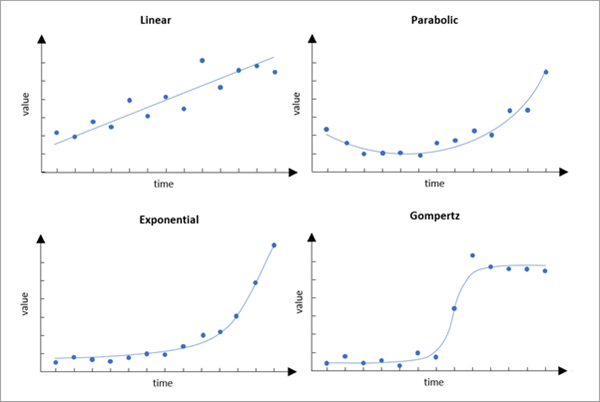

Illustration
Illustration de l’outil Curve Fit Forecast (Prévision par ajustement des courbes)
Quatre types de courbes sont présentés.
