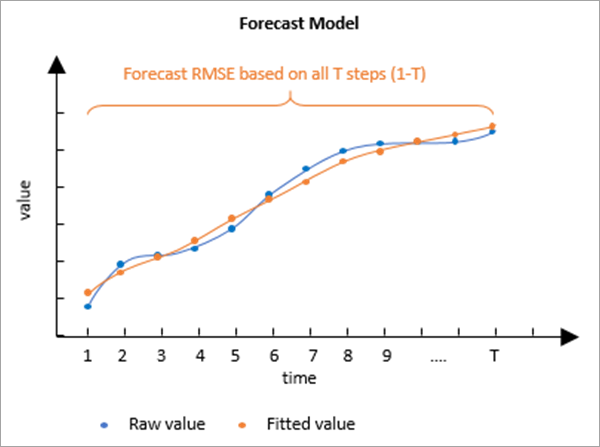

Le modèle de prévision est construit en ajustant le type de courbe choisi aux valeurs de la série chronologique à chaque emplacement du cube spatio-temporel. Cette courbe est ensuite extrapolée dans le futur pour prédire les valeurs des futures tranches temporelles. L’ajustement de la courbe à chaque série chronologique est mesuré par l’EQM de prévision, qui est égale à la racine carrée de la différence quadratique moyenne entre la courbe et les valeurs de la série chronologique.
\[ \mathrm{Forecast RMSE} = \sqrt{\frac{\sum_{t=1}^{T} (c_t - r_t)^2}{T}} \]
où T représente le nombre d’intervalles temporels, ct, la valeur de la courbe et rt, la valeur brute de la série chronologique à l’instant t.
L’image suivante montre les valeurs brutes d’une série chronologique associée à une courbe de Gompertz ajustée à la série chronologique. L’EQM de prévision mesure l’écart entre ces deux séries chronologiques.
Modèle de prévision pour prévision par ajustement des courbes
Ce modèle de prévision s’ajuste à tous les intervalles temporels.
L’EQM de prévision ne mesure que le degré d’ajustement de la courbe aux valeurs brutes de la série chronologique. Il ne mesure pas la qualité des prévisions des valeurs futures par le modèle de prévision. Il arrive souvent qu’une courbe s’ajuste étroitement à une série chronologique mais ne fournisse pas de prévisions précises lorsqu’elle est extrapolée. Le modèle de validation résout ce problème.

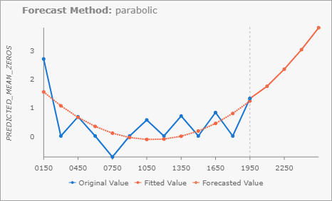

En cliquant sur n’importe quelle entité de la carte à l’aide de l’outil de navigation Explore (Explorer), un graphique s’affiche dans la fenêtre Pop-up (Fenêtre contextuelle) qui indique les valeurs du cube spatio-temporel ainsi que la courbe ajustée et les valeurs prévues. Les valeurs du cube spatio-temporel apparaissent en bleu et sont reliées par une ligne bleue. Les valeurs ajustées sont affichées en orange et sont reliées par une ligne orange pointillée représentant la courbe. Les valeurs prévues sont affichées en orange et sont reliées par une ligne orange continue représentant l’extrapolation et la prévision de la courbe. Vous pouvez survoler un point dans le diagramme pour afficher sa date et sa valeur. De plus, si vous choisissez de détecter les points aberrants dans les séries chronologiques, ces points s’affichent sous la forme de gros points de couleur pourpre.
Fenêtre contextuelle de série chronologique
Le diagramme contextuel affiche les valeurs d’origine, les valeurs ajustées et les valeurs prévues.
