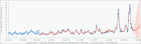

Diagrammes contextuels
Lorsque vous cliquez sur une entité en sortie sur la carte, un diagramme contextuel est généré dans la fenêtre Pop-up (Fenêtre contextuelle) ; ce diagramme affiche la série chronologique et le modèle de prévision avec les points aberrants identifiés affichés sous forme de gros points. L’image suivante illustre la série chronologique d’une entité dans laquelle un point aberrant a été identifié :
Diagramme contextuel des points aberrants de la série chronologique
Le diagramme contextuel affiche la série chronologique avec les points aberrants identifiés.

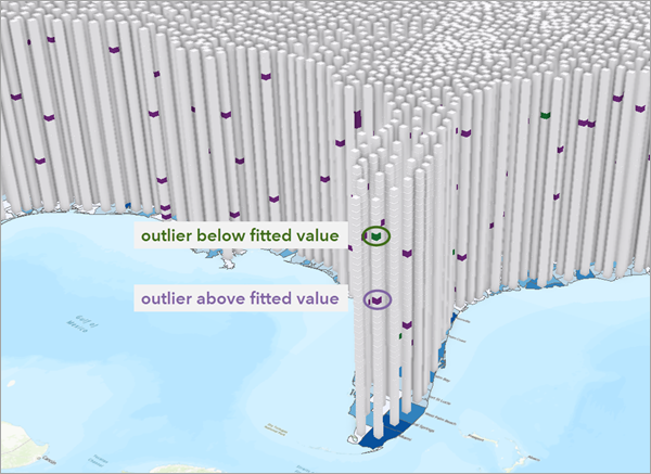

Pour les entités 3D en sortie, les entités en sortie affichent les localisations et heures des points aberrants identifiés dans une scène 3D. Tout groupe spatio-temporel dont la valeur est identifiée comme point aberrant de série chronologique est marqué comme Above Fitted Value (Supérieur à la valeur ajustée) ou Below Fitted Value (Inférieur à la valeur ajustée), selon que la valeur soit supérieure ou inférieure aux valeurs ajustées du modèle de prévision. Les points aberrants supérieurs à la valeur ajustée sont affichés en violet et ceux inférieurs à la valeur ajustée le sont en vert. Les groupes spatio-temporels non identifiés comme points aberrants sont marqués comme Not an Outlier (Point non aberrant) et affichés en vert clair.
Entités 3D affichant les points aberrants supérieurs et inférieurs à l’ajustement
Les points aberrants supérieurs et inférieurs aux valeurs ajustées sont représentés dans les entités 3D

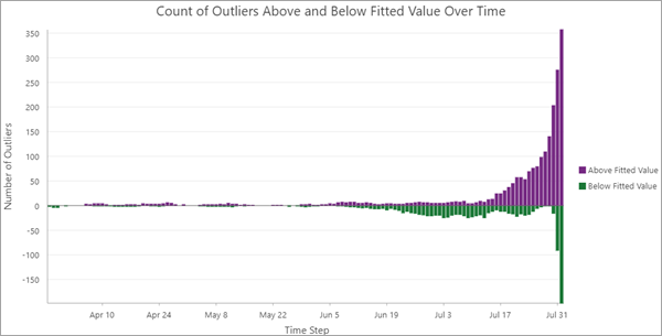

Le deuxième diagramme est le diagramme Count of Outliers Above or Below Fitted Value Over Time (Nombre de points aberrants supérieurs ou inférieur à la valeur ajustée dans le temps). Il s’agit d’un diagramme à barres empilé qui affiche le nombre total de points aberrants supérieurs ou inférieurs aux valeurs ajustées à chaque phase du cube spatio-temporel. Cela permet d’identifier les dates importantes auxquelles se sont produites un grand nombre de points aberrants et vous pouvez vérifier si les valeurs à ces dates étaient anormalement élevées ou faibles.
Diagramme à barres des points aberrants supérieurs et inférieurs aux valeurs ajustées
Le diagramme à barres empilé représente les nombres de points aberrants supérieurs et inférieurs aux valeurs ajustées dans le temps.

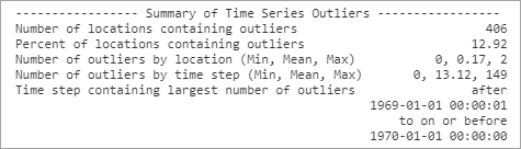

Les messages de géotraitement incluent une section Summary of Time Series Outliers (Synthèse des points aberrants de séries chronologiques). La première partie de cette section indique le nombre et le pourcentage de localisations contenant au moins un point aberrant. Cela vous permet d’évaluer rapidement le degré global d’ajustement du modèle de prévision à la série chronologique. La deuxième partie affiche les résumés statistiques (minimum, moyenne et maximum) du nombre de points aberrants par localisation et phase. Cela permet d’étudier la fréquence à laquelle les points aberrants sont apparus aux localisations individuelles et lors des phases individuelles. Cette section affiche également la phase qui contient le plus grand nombre de points aberrants. Vous pouvez l’utiliser pour identifier les dates importantes auxquelles un grand nombre de points aberrants ont eu lieu.
Messages résumant les points aberrants identifiés
Les résumés des points aberrants identifiés apparaissent dans les messages de géotraitement.

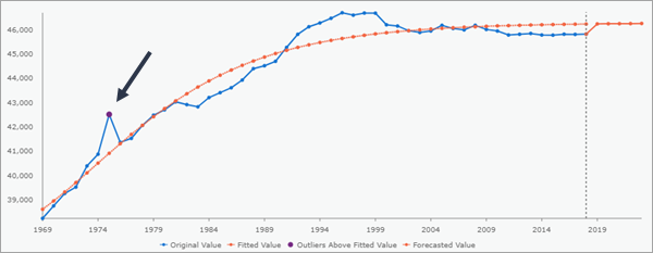

Le type le plus simple correspond aux points aberrants globaux dont les valeurs brutes sont considérablement plus élevées ou faibles que le reste des valeurs. Ces points aberrants correspondent souvent à des anomalies ou des événements spéciaux, tels que des vacances. Le diagramme ci-après représente un point aberrant global. Le point aberrant identifié possède une valeur considérablement plus élevée que le reste des données dans la série chronologique et a été identifié pour cette raison.
Point aberrant global dans la série chronologique

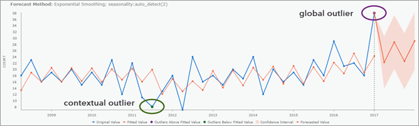

Toutefois, il n’est pas nécessaire que les valeurs figurent parmi les valeurs les plus élevées ou les plus faibles de la série chronologique pour être déclarées comme points aberrants. Au lieu de cela, certains points aberrants sont identifiés en fonction du contexte, car ils possèdent une valeur bien supérieure ou inférieure à celle attendue d’après les modèles et tendances de la série chronologique. Le modèle de prévision incorpore ces modèles et tendances et sert de ligne de base pour identifier les points aberrants contextuels. Par exemple, considérons une série chronologique des températures moyennes annuelles. Les températures moyennes ayant augmenté au cours des dernières décennies, le modèle de prévision ajusté de la température évolue également dans le temps pour refléter cette augmentation. Cela signifie qu’une valeur de température qui serait considérée comme standard et non aberrante en 1950 serait probablement considérée comme un point aberrant en 2020. En d’autres termes, une température typique de 1950 est considérée comme basse selon les normes de 2020.
Le diagramme ci-après représente une série chronologique avec un point aberrant contextuel et un point aberrant global. La valeur du point aberrant contextuel n’est pas la plus faible de la série chronologique, mais elle a été identifiée comme un point aberrant de valeur faible car elle est la plus éloignée sous le modèle de prévision orange.
Points aberrants contextuels et globaux dans la série chronologique

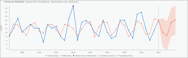

L’identification des valeurs comme points aberrants ou non dépend également du degré d’ajustement du modèle de prévision à la série chronologique. Si le modèle de prévision est en général étroitement ajusté aux données de la série chronologique, les valeurs qui dévient même légèrement du modèle de prévision peuvent tout de même être identifiées comme des points aberrants. De la même manière, si le modèle de prévision n’est pas bien ajusté aux données de la série chronologique, même les écarts importants par rapport au modèle de prévision risquent de ne pas être identifiés comme points aberrants.
Le diagramme ci-dessous illustre plusieurs valeurs identifiées comme points aberrants. Ces valeurs ne semblent pas dévier grandement du modèle de prévision orange, mais leur écart est bien supérieur au reste des valeurs de la série chronologique.
Points aberrants par ajustement de modèle
