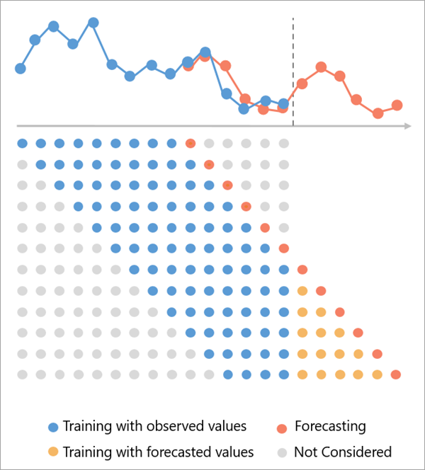

Illustration
Illustration de l’outil Prévision basée sur une forêt
Une série chronologique de prévision utilisant l’outil Prévision basée sur une forêt est affichée.
