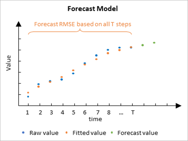

Modèle de prévision
Le modèle de prévision est construit en concevant une forêt avec les valeurs de la série chronologique à chaque localisation du cube spatio-temporel. Cette forêt sert ensuite à prévoir la prochaine tranche horaire. La valeur prévue au nouvel intervalle temporel est comprise dans le modèle de forêt, et l’intervalle temporel suivant est prévu. Ce traitement récursif se poursuit pour tous les intervalles temporels futurs. L’ajustement de la forêt à chaque série chronologique se mesure par la racine carrée de l’erreur quadratique moyenne (EQM) de prévision, qui est égale à la racine carrée de la différence au carré moyenne entre le modèle de forêt et les valeurs de la série chronologique.
\[ \text{Forecast RMSE} = \sqrt{\frac{1}{T} \sum_{t=1}^{T} \left(c_t - r_t\right)^2} \]
, où T représente le nombre d’intervalles temporels, ct, la valeur du modèle de forêt et rt, la valeur brute de la série chronologique à l’instant t.
L’image suivante illustre les valeurs brutes d’une série chronologique et un modèle de forêt ajusté à la série chronologique avec les prévisions de deux intervalles temporels futurs. L’EQM de prévision mesure la différence entre les valeurs ajustées de la forêt et les valeurs brutes de la série chronologique.
Modèle de prévision de l’outil Prévision basée sur une forêt
L’EQM de prévision mesure uniquement le degré d’ajustement du modèle de forêt avec les valeurs brutes de la série chronologique. Il ne mesure pas la qualité des prévisions des valeurs futures par le modèle de prévision. Il est courant qu’un modèle de forêt s’ajuste bien à une série chronologique, mais qu’il ne fournisse pas de prévisions exactes après l’extrapolation. Le modèle de validation résout ce problème.

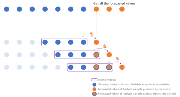

Prévision à l’aide de fenêtres horaires
Des prévisions sont créées à l’aide de fenêtres horaires.

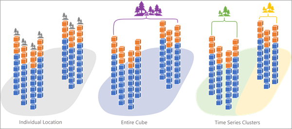

Étendre l’échelle de modèle
En plus de construire des modèles de prévision distincts à chaque localisation, vous pouvez regrouper les localisations et construire un modèle de prévision unique qui sera utilisé par toutes les localisations du groupe. Le regroupement des localisations vous permet de réaliser des analyses à différentes échelles, par exemple des modèles de population urbaine selon la taille totale de la population. Vous pouvez également construire un modèle global avec toutes les localisations dans le même groupe.
Avec le regroupement, le modèle de prévision partagé utilise les fenêtres horaires de chaque localisation du groupe comme données d’entraînement. Il dispose ainsi d’un nombre beaucoup plus important de données, qui permettent d’en savoir plus sur les modèles et tendances des séries chronologiques, que des localisations spécifiques. Cela est particulièrement important pour les séries chronologiques courtes où chacune renferme des données d’entraînement limitées. Lorsque toutes les séries chronologiques du groupe ont des valeurs et modèles similaires, ces données d’entraînement supplémentaires permettent de réaliser des prévisions plus précises de chaque localisation du groupe en incorporant les modèles des autres localisations. Cependant, si les séries chronologiques des localisations du groupe ont des valeurs et modèles très différents, l’incorporation de leurs modèles réduit la précision des prévisions. Il est donc important de regrouper uniquement les séries chronologiques qui sont similaires.
Vous pouvez définir l’échelle de l’analyse avec le paramètre Échelle de modèle. L’option Localisation spécifique par défaut génère des modèles indépendant à chaque localisation pour une analyse d’échelle locale. L’option Cube entier génère un modèle unique à l’aide de toutes les localisations pour une analyse d’échelle globale. L’option Agrégat de séries chronologiques génère un modèle pour chaque agrégat d’un résultat d’agrégation de séries chronologiques pour une analyse à l’échelle des agrégats (si les agrégats forment des régions, il s’agit d’une analyse d’échelle régionale). La variable contenant les résultats d’agrégation de séries chronologiques est fournie dans le paramètre Variable d’agrégat.
Échelles de modèle
Trois échelles de modèle peuvent être utilisées pour générer les modèles de prévision.
L’image ci-dessous montre un exemple de construction d’un modèle unique pour le cube entier avec sept localisations :
Échelle de modèle de cube entier
Un modèle unique est généré en utilisant toutes les localisations comme données d’entraînement.
L’image ci-dessous montre un exemple de construction de modèles distinctes pour chacun des deux agrégats de séries chronologiques :
Échelle de modèle d’agrégat de séries chronologiques
Un modèle différent est généré pour chaque agrégat de séries chronologiques.

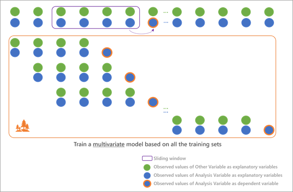

Modèle de prévision multivarié
Le modèle de prévision basé sur une forêt est entraîné avec plusieurs variables.
Lors de la prévision de nouveaux intervalles temporels, chaque variable associée est prévue à l’aide d’une prévision basée sur une forêt univariée, ces valeurs prévues faisant office de variables explicatives lors de la prévision des valeurs futures de la variable d’analyse. Les résultats de toutes les prévisions (la variable d’analyse et toutes les variables explicatives) sont stockés dans le cube spatio-temporel en sortie.

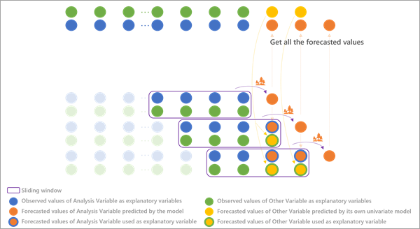

Prévision multivariée à l’aide de fenêtres horaires
Des prévisions multivariées sont créées à l’aide de fenêtres horaires.

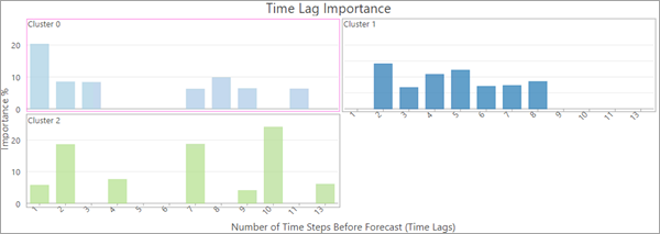

Diagramme d’importance du décalage temporel
Les facteurs importants pour la prévision des nouveaux décès dus à la COVID-19 s’affichent. Les décès survenus au cours des trois à quatre derniers jours permettent de prévoir dans une plus large mesure les nouveaux décès. Le nombre de nouveaux vaccins administrés dans les 10 à 14 jours qui précèdent permettent de prévoir dans une plus large mesure les nouveaux décès.
Le diagramme Importance du décalage est inclus avec la table en sortie générée par le paramètre Table d’importance en sortie.
Pour l’échelle de modèle Localisation spécifique, la table contient une ligne pour chaque variable importante à chaque localisation. Le nombre de facteurs considérés comme importants à chaque emplacement dépend de la valeur du paramètre Seuil d’importance. Par exemple, si la valeur 15 est utilisée, les facteurs classés parmi les meilleurs 15 % à chaque emplacement sont inclus dans la table et le diagramme. La valeur par défaut est 10. Pour créer la table et le diagramme, vous devez inclure au moins une autre variable dans le paramètre Autres variables. Le nombre de décalages temporels dans la table et le diagramme est égal à la valeur du paramètre Fenêtre Phase, la fenêtre temporelle devant donc être plus large que les effets non immédiats que vous souhaitez capturer. Par exemple, une fenêtre temporelle d’une semaine ne pourrait pas permettre de capturer l’effet non immédiat des vaccins sur le nombre de décès dus à la COVID-19.
Pour l’échelle de modèle Cube entier, il n’est pas nécessaire de fournir d’autres variables pour créer la table et le diagramme. L’axe x du diagramme est le pourcentage d’importance brut (plutôt que le total des localisations qui dépassent un seuil) car toutes les localisations partagent le même modèle de prévision. L’image ci-dessous montre le diagramme Importance du décalage temporel pour une analyse de cube entier avec douze décalages temporels et trois variables :
Diagramme Importance du décalage temporel pour le cube entier
Pour l’échelle de modèle Agrégat de séries chronologiques, le diagramme est créé uniquement si aucune autre variable n’est fournie. Le diagramme affiche une grille de diagrammes séparés par un agrégat. L’image ci-dessous montre le paramètre Importance du décalage temporel pour trois agrégats de séries chronologiques :
Diagramme Importance du décalage temporel pour l’agrégat de séries chronologiques

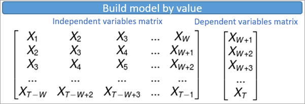

Vous pouvez représenter les valeurs des variables explicatives et dépendantes qui serviront à entraîner la forêt de quatre manières. Ces options sont spécifiées à l’aide du paramètre Forecast Approach (Approche concernant la prévision).
La première option est Build model by value (Construire un modèle par valeur). Cette option utilise les valeurs brutes dans les groupes spatio-temporels pour les variables explicatives et dépendantes. Lorsque vous sélectionnez cette option, les valeurs prévues sont contenues dans la plage des variables dépendantes. Vous ne devez donc pas utiliser cette option si vos données ont des tendances qui vous font penser que les valeurs vont continuer à augmenter ou à baisser. L’image ci-dessous montre les jeux de variables utilisées pour entraîner le modèle pour une seule localisation, où chaque ligne affiche le jeu de variables explicatives et la variable dépendante associée. T représente le nombre d’intervalles temporels dans le cube spatio-temporel, W, le nombre d’intervalles temporels dans la fenêtre d’intervalles temporels et Xt, la valeur brute de la série chronologique à l’instant t.
Remarque :
Pour les échelles de modèle Cube entier et Agrégat de séries chronologiques, Créer un modèle selon une valeur est la seule méthode de prévision disponible.
Matrice de construction du modèle par valeur

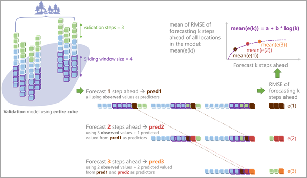

Construire des intervalles de confiance
Si au moins deux intervalles temporels sont exclus pour la validation, l’outil calcule pour chaque intervalle temporel prévu des intervalles de confiance de 90 pour cent qui apparaissent sous forme de champs dans les entités en sortie et qui s’affichent dans les diagrammes contextuels décrits à la section Sorties de l’outil. L’outil construit les intervalles de confiance en estimant l’erreur standard de chaque valeur prévue et en créant des limites de confiance 1 645 erreurs standard au-dessus et au-dessous de chaque valeur prévue.
L’outil réalise les calculs suivants pour estimer les erreurs standard :
  1. Calculez l’EQM de validation des prévisions d’un intervalle en avant avec des fenêtres horaires de taille T pour prévoir les intervalles temporels exclus de la validation. L’EQM de validation des prévisions d’un intervalle en avant peut uniquement être calculé avec des fenêtres horaires qui n’ont pas servi à entraîner le modèle de prévision et qui comportent au moins un intervalle temporel après la fenêtre à prévoir. La première fenêtre horaire correspond aux intervalles temporels T finaux avant les intervalles temporels exclus et prévoit le premier intervalle temporel exclu. La deuxième fenêtre horaire correspond aux intervalles temporels (T-1) finaux et au premier intervalle temporel exclu (la valeur renvoyée permet de calculer l’EQM) et prévoit le deuxième intervalle temporel exclu. La fenêtre horaire finale prévoit les intervalles temporels exclus finaux à l’aide des intervalles temporels T précédents (renvoyés dans le jeu de données). Pour l’échelle de modèle de localisation spécifique, la prévision d’un intervalle en avant calcule l’EQM à l’aide des valeurs M pour les intervalles temporels M retenus pour la validation. Pour les échelles de modèle de cube entier ou d’agrégat de séries chronologiques, chaque localisation du groupe apporte des valeurs M au calcul EQM d’un intervalle en avant.
  2. Calculez l’EQM de validation des prévisions de deux intervalles en avant également avec des fenêtres horaires dans les intervalles temporels exclus. Chaque fenêtre utilise la valeur prévue à l’étape 1 comme intervalle temporel final pour prévoir le prochain intervalle temporel exclu. Pour les prévisions de deux intervalles en avant, chaque localisation apporte des valeurs (M-1) au calcul EQM de deux intervalles en avant.
  3. Calculez l’EQM de validation des prévisions de K intervalles en avant, jusqu’à K=M. Chaque localisation utilise les valeurs prévues des calculs EQM de (K-1) intervalles en avant et apporte des valeurs (M-K+1) au calcul EQM. Le calcul EQM de M intervalles en avant final utilise une valeur par localisation.
  4. Ajustez un modèle de régression qui prévoit l’EQM moyen de K intervalles en avant des localisations du groupe (ou de chaque localisation) avec log(K) comme variable explicative. Utilisez ce modèle pour estimer les erreurs standard de tous les intervalles temporels futurs (toutes les valeurs de K), y compris les M premières valeurs prévues.
L’image ci-dessous illustre ce processus pour une analyse de cube entier avec trois intervalles temporels (M=3) retenus pour la validation et une fenêtre horaire de quatre intervalles temporels (T=4).
Intervalles de confiance
Des intervalles de confiance sont estimés pour les prévisions d’un cube entier.
