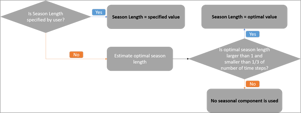

Si vous connaissez le nombre d’intervalles temporels correspondant à une saison dans vos données, vous pouvez le spécifier dans le paramètre Season Length (Durée de la saison). Cette valeur sera utilisée par chaque localisation dans le cube spatio-temporel. Si vous ne connaissez pas la durée d’une saison ou si cette durée est différente selon les localisations, vous pouvez ne pas renseigner la valeur du paramètre. Une durée de saison optimale est alors estimée pour chaque localisation à l’aide de la fonction de densité spectrale. Pour en savoir plus sur cette fonction, reportez-vous à la section Références supplémentaires.
Pour chaque localisation, si la durée optimale de la saison déterminée par l’analyse spectrale est supérieure à 1 et inférieure à un tiers du nombre d’intervalles temporels à la localisation, la durée de la saison est définie sur cette valeur optimale. Sinon, la localisation n’utilise pas de composant saisonnier. La durée de la saison utilisée à la localisation est enregistrée dans le champ Season Length (Durée de la saison) des entités en sortie. Si aucun composant saisonnier n’est utilisé, la valeur de ce champ est égale à 1. Ce processus est synthétisé sur l’image suivante :
Définition du paramètre Durée de la saison.
La durée de la saison peut être spécifiée ou estimée pour chaque localisation.

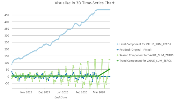

Visualiser les composants
Vous pouvez visualiser les composants de votre modèle de lissage exponentiel en créant un cube spatio-temporel en sortie. Utilisez ce cube dans l’outil Créer une couche de cube spatio-temporel pour créer une couche de cube spatio-temporel. Sur le ruban du cube spatio-temporel, définissez le paramètre Thème d’affichage sur l’option Résultats de la prévision. Un diagramme est créé pour les entités en sortie, et les différents composants du modèle de lissage exponentiel peuvent être activés et désactivés dans la fenêtre Chart Properties (Propriétés du diagramme). Lorsque ces composants sont ajoutés, ils constituent le modèle de prévision et les prévisions des intervalles temporels futurs. L’image suivante présente chaque composant du modèle de lissage exponentiel illustre à la première image de cette rubrique :
Composantes du lissage exponentiel.
Le modèle de lissage exponentiel est constitué de plusieurs composantes.

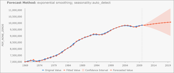

Diagrammes contextuels
Lorsque vous cliquez sur une entité de la carte à l’aide de l’outil de navigation Explore (Explorer), un diagramme s’affiche dans la fenêtre Pop-up (Fenêtre contextuelle). Cette fenêtre indique les valeurs du cube spatio-temporel avec le modèle de lissage exponentiel ajusté, ainsi que les valeurs prévues avec des intervalles de confiance de 90 pour cent pour chaque prévision. Les valeurs du cube spatio-temporel apparaissent en bleu et sont reliées par une ligne bleue. Les valeurs ajustées apparaissent en orange et sont reliées par une ligne pointillée orange. Les valeurs prévues apparaissent en orange et sont reliées par une ligne unie orange qui représente la prévision du modèle. Chaque valeur prévue est entourée de limites de confiance en rouge clair. Vous pouvez survoler n’importe quel point du graphique pour voir la date et la valeur du point. De plus, si vous choisissez de détecter les points aberrants dans les séries chronologiques, ces points s’affichent sous la forme de gros points de couleur pourpre.
Diagramme contextuel Prévision par lissage exponentiel
Le diagramme contextuel affiche les valeurs d’origine, les valeurs ajustées, les valeurs prévues et les intervalles de confiance.
