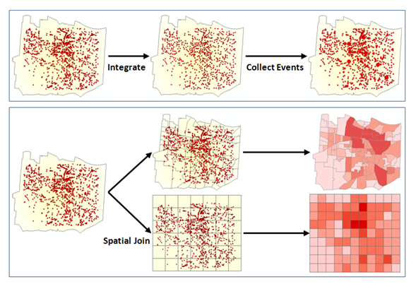

    Des exemples d’utilisation des outils mentionnés ci-dessus pour agréger les données d’incident sont illustrés dans l’image suivante :
    Exemples d’agrégation de données d’incident
    Les stratégies d’agrégation de données d’incident sont affichées.
