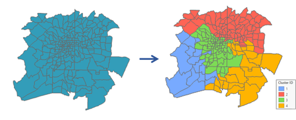

Résumé
Recherche des agrégats spatialement contigus d’entités basées sur un jeu de valeurs attributaires d’entités et des limites de taille d’agrégat facultatives.
En savoir plus sur le fonctionnement de l’outil Agrégation multivariée spatialement contrainte
Illustration
Diagramme Agrégation multivariée spatialement contrainte
