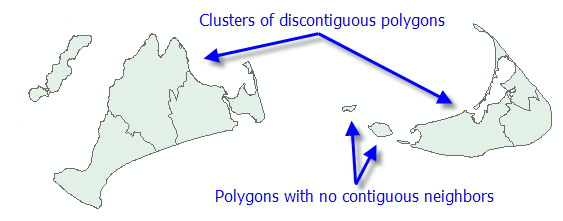

Polygones discontigus

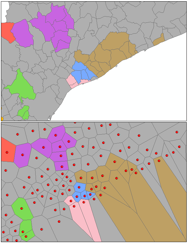

L’option Trimmed Delaunay triangulation (Triangulation de Delaunay avec élimination des points) convient aux entités surfaciques et ponctuelles et garantit qu’une entité fait partie d’un agrégat uniquement si au moins un autre membre de l’agrégat est un voisin naturel (Triangulation de Delaunay). En principe, la triangulation de Delaunay crée un maillage de triangles non superposés à partir de centroïdes d’entités. Chaque entité est un nœud de triangle, et les nœuds qui partagent des segments sont considérés comme voisins. Ces triangles sont ensuite découpés selon une enveloppe convexe de sorte que les entités ne puissent pas avoir pour voisines d’autres entités situées en dehors de l’enveloppe convexe. Cette option ne doit pas être utilisée pour les jeux de données contenant des entités coïncidentes. En outre, puisque la méthode de triangulation de Delaunay convertit les entités en polygones de Thiessen pour déterminer les relations de voisinage, particulièrement dans le cas des entités surfaciques et parfois des entités périphériques de votre jeu de données, les résultats obtenus avec cette option peuvent ne pas être ceux auxquels vous vous attendiez. Dans l’illustration ci-dessous, vous pouvez observer que certains polygones d’origine regroupés ne sont pas contigus. Cependant, une fois converties en polygones de Thiessen, toutes les entités regroupées partagent bien un segment.
Exemple utilisant la triangulation de Delaunay
Pour la triangulation Delaunay avec élimination des points, la contiguïté des polygones de Thiessen définit des relations de voisinage.

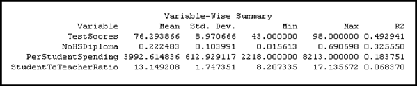

L’outil Agrégation multivariée spatialement contrainte produit plusieurs sorties. Vous pouvez accéder aux messages depuis la fenêtre Geoprocessing (Géotraitement) en pointant sur la barre de progression, en cliquant sur le bouton de progression de l’outil ou en développant la section des messages au bas de la fenêtre Geoprocessing (Géotraitement). Vous pouvez également accéder aux messages d’une précédente exécution de l’outil Agrégation multivariée spatialement contrainte via l’historique de géotraitement.
Fenêtre de messages d’agrégation multivariée spatialement contrainte

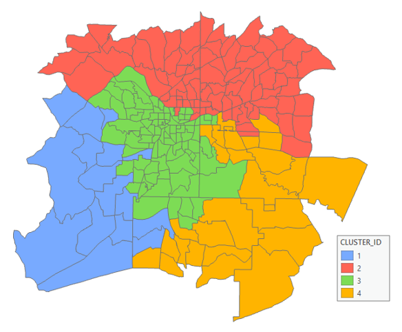

La sortie par défaut de l’outil Agrégation multivariée spatialement contrainte est une nouvelle classe d’entités en sortie contenant les champs utilisés dans l’analyse ainsi qu’un nouveau champ d’entier appelé CLUSTER_ID permettant d’identifier à quel groupe appartient chaque entité. Cette classe d’entités en sortie est ajoutée à la table des matières et un rendu unique de combinaison de couleurs est appliqué au champ CLUSTER_ID.
Classe d’entités en sortie d’agrégation multivariée spatialement contrainte
Sortie d’agrégation multivariée spatialement contrainte.

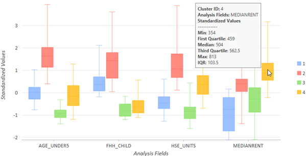

Des diagrammes de types divers sont créés pour récapituler les agrégats ayant été créés. Les boîtes à moustaches permettent d’afficher les informations concernant les caractéristiques de chaque agrégat et de chaque variable utilisée dans l’analyse. Le diagramme ci-dessous montre comment interpréter les boîtes à moustaches et leurs valeurs récapitulatives pour chaque Analysis Field (Champ d’analyse) et chaque agrégat créé : valeur minimale des données, 1er quartile, moyenne globale, 3ème quartile, valeur maximale des données et points aberrants des données (valeurs inférieures ou supérieures à 1,5 fois l’écart interquartile). Positionnez le pointeur sur la boîte à moustaches pour visualiser ces valeurs ainsi que la valeur d’écart interquartile. Toutes les marques de points situées au-delà du minimum ou du maximum (moustache supérieure ou inférieure) représentent des points de données aberrants.
Pour aller plus loin :
L’écart interquartile (IQR) correspond à la différence entre le 3ème quartile et le 1er quartile. Les points aberrants faibles sont des valeurs inférieures à \(1.5 * IQR\) (\(Q1 - 1.5 * IQR\)), et les points aberrants élevés sont des valeurs supérieures à \(1.5 * IQR\) (\(Q3 + 1.5 * IQR\)). Les points aberrants apparaissent sous forme de symboles ponctuels dans les boîtes à moustaches.
Récapitulatif de boîte à moustaches

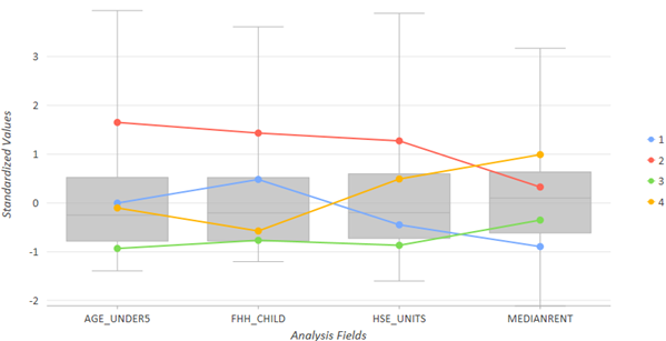

Le diagramme de boîte à moustaches parallèle par défaut récapitule les agrégats et les variables qu’ils contiennent. Par exemple, l’outil Agrégation multivariée spatialement contrainte a été exécuté sur des secteurs de recensement pour créer quatre agrégats. Dans le diagramme ci-dessous, notez que l’agrégat 2 (en rouge) représente les secteurs avec des loyers à peu près moyens, le plus grand nombre de foyers avec des enfants dont le chef de famille est une femme (FHH_CHILD), le plus grand nombre de logements (HSE_UNITS) et le plus grand nombre d’enfants de moins de 5 ans. L’agrégat 2 (mordoré) représente les secteurs dont les loyers moyens sont les plus élevés, la proportion presque la plus faible de foyers avec enfants dont le chef de famille est une femme et un nombre de logements plus élevé que la moyenne. L’agrégat 3 (en vert) représente les secteurs ayant la proportion la plus basse de foyers avec enfants dont le chef de famille est une femme, la proportion la plus faible d’enfants sous l’âge de 5 ans, le plus faible nombre de logements et les loyers presque les plus bas (pas aussi bas que ceux de l’agrégat 1). Positionnez le pointeur sur chaque nœud des lignes de moyenne pour visualiser la valeur moyenne de l’agrégat pour chaque Analysis Field (Champ d’analyse).
Boîtes à moustaches d’agrégation multivariée spatialement contrainte
Après inspection du récapitulatif global de l’analyse avec les boîtes à moustaches parallèles ci-dessus, vous pouvez examiner les boîtes à moustaches de chaque agrégat pour chaque variable en sélectionnant Side-by-side (Côte à côte) dans l’onglet Series (Série) de la fenêtre Chart Properties (Propriétés du diagramme). Cette vue des données vous permet de repérer le groupe qui présente la plage de valeurs la plus élevée et la plus basse pour chaque variable. Les boîtes à moustaches sont créées pour chaque agrégat pour chaque variable, si bien que vous pouvez voir le type de relation des valeurs de chaque agrégat avec les autres agrégats créés. Positionnez le pointeur sur la boîte à moustaches de chaque variable pour afficher les valeurs minimale, maximale et médiane pour chaque variable de chaque agrégat. Dans l’exemple du diagramme ci-dessous, on peut voir que l’agrégat 4 (doré) présente les valeurs les plus élevées pour la variable MEDIANRENT et englobe des secteurs dont la plage de valeurs est comprise entre 354 et 813.

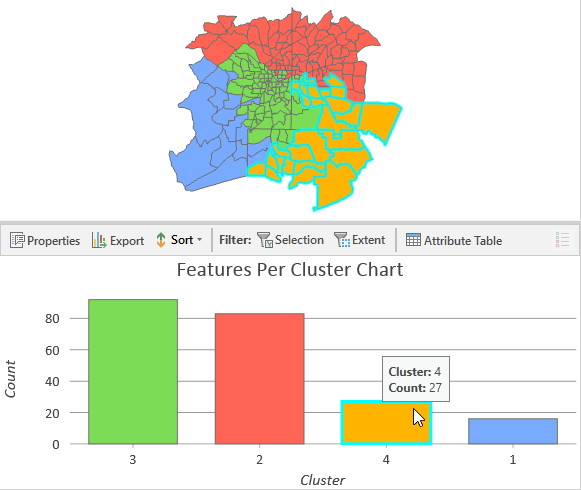

Un diagramme à barres, indiquant le nombre d’entités par agrégat, est également créé. En sélectionnant chaque diagramme, on sélectionne également les entités de cet agrégat sur la carte, ce qui peut s’avérer utile pour une analyse supplémentaire.
Diagramme à barres d'entités par agrégats
