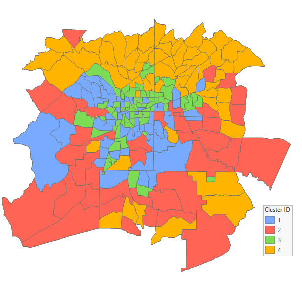

La sortie par défaut de l’outil Agrégation multivariée est une nouvelle classe d’entités en sortie contenant les champs utilisés dans l’analyse, ainsi qu’un nouveau champ d’entier appelé CLUSTER_ID permettant d’identifier à quel agrégat appartient chaque entité. Cette classe d’entités en sortie est ajoutée à la table des matières et un rendu unique de combinaison de couleurs est appliqué au champ CLUSTER_ID. Le champ IS_SEED indique quelles entités ont été choisies comme valeurs initiales et utilisées pour créer des agrégats. Pour l’algorithme des K-médoïdes, les entités en sortie comprennent en outre un champ qui indique si l’entité est un médoïde (valeur de champ : 1) ou non (valeur de champ : 0).
Résultat d’agrégation multivariée

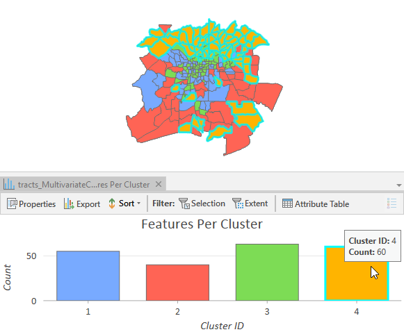

Un diagramme à barres, indiquant le nombre d’entités par agrégat, est également créé. En sélectionnant chaque diagramme, on sélectionne également les entités de cet agrégat sur la carte, ce qui peut s’avérer utile pour une analyse supplémentaire.
Diagramme à barres d’entités par agrégats
