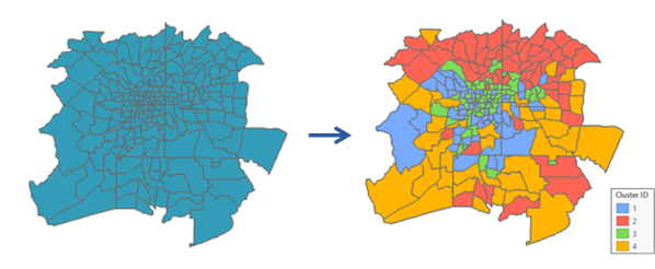

Illustration
Illustration de l’outil Agrégation multivariée

  • Cet outil génère une classe d’entités en sortie avec les champs utilisés dans l’analyse, ainsi qu’un nouveau champ d’entier appelé CLUSTER_ID. Le rendu par défaut repose sur le champ CLUSTER_ID et indique à quel agrégat appartient chaque entité. Si, par exemple, vous souhaitez utiliser trois agrégats, chaque enregistrement affichera 1, 2 ou 3 dans le champ CLUSTER_ID. La classe d’entités en sortie contiendra également un champ binaire nommé IS_SEED. Le champ IS_SEED indique quelles entités ont été initialement utilisées pour créer des agrégats. Le nombre de valeurs non nulles indiqué dans le champ IS_SEED correspond à la valeur que vous avez spécifiée pour le paramètre Number of Clusters (Nombre d’agrégats).

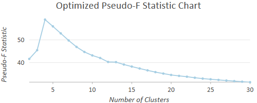

  • Si vous ne connaissez pas la valeur du paramètre Number of Clusters (Nombre d’agrégats) la plus appropriée pour vos données, vous pouvez essayer différents nombres d’agrégats et noter les valeurs qui permettent de mieux les différencier. Lorsque vous ne renseignez pas la valeur Number of Clusters (Nombre d’agrégats), l’outil vérifie le nombre optimal d’agrégats en calculant une statistique pseudo-F pour les solutions d’agrégation avec 2 à 30 agrégats et signale le nombre optimal d’agrégats dans la fenêtre de messages. Lorsque vous spécifiez une valeur facultative pour le paramètre Output Table for Evaluating Number of Clusters (Table en sortie pour évaluer le nombre d’agrégats), un diagramme est créé et représente les valeurs statistiques pseudo F pour les solutions de 2 à 30 agrégats. Les valeurs statistiques pseudo-F les plus élevées désignent les solutions qui optimisent le mieux les similarités à l'intérieur des agrégats et les différences entre les agrégats. Si aucun autre critère n’est utilisé pour la valeur du paramètre Number of Clusters (Nombre d’agrégats), utilisez un nombre associé à l’une des valeurs statistiques pseudo-F les plus élevées.
    Diagramme statistique de pseudo-F qui permet de rechercher le nombre optimal d’agrégats
