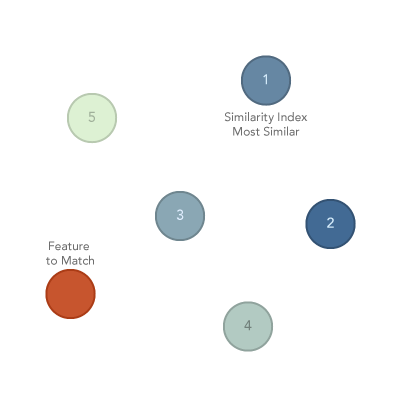

Illustration
Illustration de l’outil Recherche de similarité
