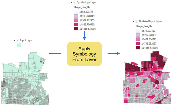

Illustration
Illustration de l’outil Appliquer la symbologie d’une couche
