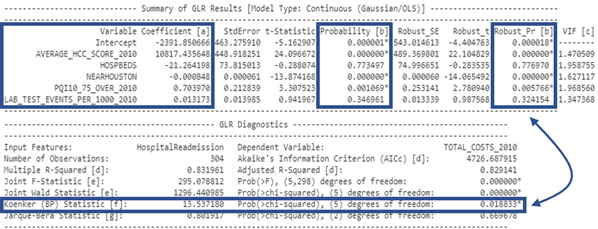

Vérification 1 : Ces variables explicatives aident-elles mon modèle ?
Après avoir consulté la théorie et les recherches existantes, vous avez identifié un ensemble de variables explicatives candidates. Vous avez de bonnes raisons d’inclure chacune d’elles dans votre modèle. Cependant, après avoir exécuté votre modèle, vous constatez que certaines de vos variables explicatives sont statistiquement significatives, tandis que d’autres ne le sont pas.
Comment savez-vous quelles variables explicatives sont significatives ? L’outil GLR calcule un coefficient pour chaque variable explicative du modèle et effectue un test statistique pour déterminer si cette variable aide ou non votre modèle. Le test statistique calcule la probabilité que le coefficient soit en réalité nul. Si le coefficient est nul (ou très proche de zéro), la variable explicative associée n’aide pas votre modèle. Cependant, lorsque le test statistique renvoie une faible probabilité (valeur p) pour une variable explicative spécifique, il indique qu’il est peu probable (il y a une faible probabilité) que le coefficient soit nul. Lorsque la probabilité est inférieure à 0,05, un astérisque à côté de la probabilité dans le rapport de synthèse de l’outil GLR indique que la variable explicative associée est importante pour votre modèle (en d’autres termes, son coefficient est statistiquement significatif au niveau de confiance de 95 %). Vous cherchez donc des variables explicatives associées à des probabilités statistiquement significatives (cherchez celles avec des astérisques).
L’outil GLR calcule à la fois la probabilité et la probabilité robuste pour chaque variable explicative. Avec les données spatiales, il n’est pas rare que les relations que vous modélisez varient selon la zone d’étude. Ces relations sont qualifiées de non stationnaires. Lorsque les relations sont non stationnaires, vous ne pouvez faire confiance qu’aux probabilités robustes pour déterminer si une variable explicative est statistiquement significative.
Comment savez-vous si les relations dans votre modèle sont non stationnaires ? Un autre test statistique inclus dans le rapport de synthèse de l’outil GLR est la statistique Koenker (Breusch-Pagan avec transformation de Student de Koenker) pour la non-stationnarité. Un astérisque à côté de la valeur p de Koenker indique que les relations que vous modélisez présentent une non-stationnarité statistiquement significative. Vous devez donc vous assurer de consulter les probabilités robustes.
Diagnostic Koenker
Lorsque la valeur p de Koenker est statistiquement significative (astérisque), vous ne pouvez faire confiance qu’aux probabilités robustes.

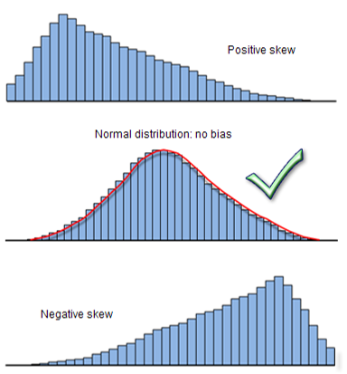

Vérification 4 : Mon modèle est-il biaisé ?
Cette question peut paraître difficile, mais la réponse est en réalité très simple. Lorsque vous disposez d’un modèle GLR correctement spécifié, les valeurs résiduelles du modèle (surestimations et sous-estimations) sont normalement distribuées avec une moyenne nulle (comme dans une courbe en cloche). Cependant, lorsque votre modèle est biaisé, la distribution des valeurs résiduelles est déséquilibrée, comme illustré ci-dessous. Vous ne pouvez pas totalement faire confiance aux résultats prévus lorsque le modèle est biaisé. Il existe plusieurs stratégies pour vous aider à corriger ce problème.
Distributions normales et asymétriques
Un diagnostic Jarque-Bera statistiquement significatif (cherchez l’astérisque) indique que votre modèle est biaisé. Parfois, votre modèle est adapté aux valeurs faibles mais fournit de mauvaises prévisions pour les valeurs élevées (ou inversement). Dans l’exemple de l’obésité infantile, cela signifierait que dans les endroits à faible obésité infantile, le modèle fonctionne bien, mais dans les zones à forte obésité infantile, les prévisions sont fausses. Le biais d’un modèle peut également résulter de points aberrants qui influencent l’estimation du modèle.

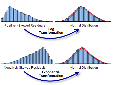

Pour vous aider à résoudre le biais d’un modèle, créez une matrice de nuages de points pour toutes vos variables de modèle. Une relation non linéaire entre votre variable dépendante et l’une de vos variables explicatives est une cause fréquente de biais d’un modèle. Ces relations peuvent ressembler à une ligne courbe dans la matrice de nuages de points. Les relations linéaires ressemblent à des lignes diagonales.
Relation curvilinéaire
Si vous voyez que votre variable dépendante comporte une relation non linéaire avec l’une de vos variables explicatives, vous devez effectuer des tâches supplémentaires. La régression linéaire généralisée (GLR) est une méthode de régression linéaire qui suppose que les relations que vous modélisez sont linéaires. Quand ce n’est pas le cas, vous pouvez essayer de transformer vos variables pour voir si cela crée des relations plus linéaires. Les transformations courantes sont logarithmiques et exponentielles. Si certaines de vos variables explicatives sont fortement asymétriques, vous pouvez peut-être supprimer le biais d’un modèle en les transformant également.
Transformations

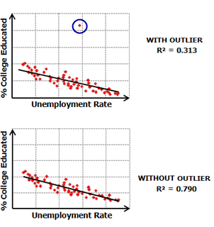

Une matrice de nuages de points révèle également des points aberrants de données. Pour voir si un point aberrant a une influence sur votre modèle, essayez d’exécuter l’outil Régression linéaire généralisée (GLR) à la fois avec et sans point aberrant, et vérifiez dans quelle mesure cela modifie les performances du modèle et si sa suppression corrige le biais du modèle. Dans certains cas (en particulier si vous pensez que les point aberrants représentent des données incorrectes), vous devez pouvoir supprimer les points aberrants de votre analyse.
Point aberrant de données

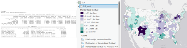

Examiner la carte de valeurs résiduelles de la régression linéaire généralisée
La sortie standard de l’outil Régression linéaire généralisée (GLR) est une carte des valeurs résiduelles du modèle. Les zones en violet foncé indiquent que les valeurs réelles (votre variable dépendante) sont supérieures à celles que votre modèle avait prévues. Les zones en turquoise plus foncé montrent les endroits où les valeurs réelles sont inférieures aux prévisions. Parfois, la simple observation de la carte des valeurs résiduelles vous donne une idée des éléments éventuellement manquants. Si vous remarquez une surestimation systématique dans les zones urbanisées, par exemple, vous pouvez envisager d’ajouter une variable qui reflète la distance par rapport aux centres-villes. Si les surestimations semblent associées aux sommets des montagnes ou aux fonds de vallée, vous avez peut-être besoin d’une variable d’élévation. Voyez-vous des agrégats régionaux, ou pouvez-vous reconnaître des tendances dans vos données ? Si tel est le cas, il peut être judicieux de créer une variable factice pour capturer ces différences régionales. L’exemple classique d’une variable factice distingue les entités urbaines et rurales. En attribuant à toutes les entités rurales la valeur 1 et à toutes les autres entités, la valeur 0, vous pouvez capturer des relations spatiales dans le paysage qui peuvent être importantes pour votre modèle. Parfois, la création d’une carte des points chauds des valeurs résiduelles du modèle vous aide à visualiser de larges motifs régionaux.
