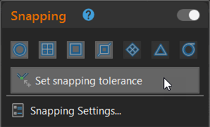

スナップ
スナップ ウィンドウでは、スナップ設定を行います。 また、アクティブなマップの下部のステータス バーにあるポップアップ メニューでも制御できます。
スナップ ウィンドウ

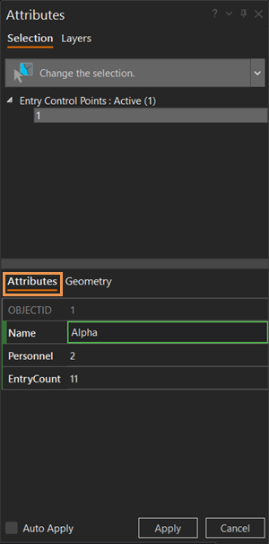

属性
属性 ツールをクリックすると 属性 ウィンドウが開き、フィーチャ属性と関連するレコードの編集、アノテーション プロパティの変更、およびファイル アタッチメントの管理を行うことができます。
属性ウィンドウ

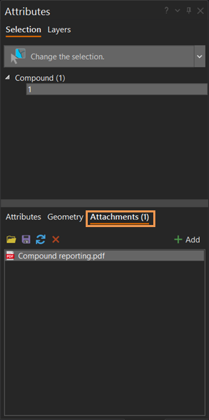

アタッチメント タブ
アタッチメントが有効になっているフィーチャを選択すると、アタッチメント タブおよびツールバーが 属性 ウィンドウに表示されます。
属性ウィンドウのアタッチメント タブ

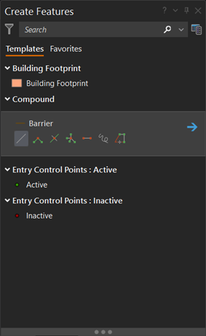

作成
作成 ツールをクリックすると、フィーチャ テンプレートおよびアクティブなマップ内のレイヤーに関連する作図ツールが含まれている フィーチャ作成 ウィンドウが開きます。
フィーチャ作成ウィンドウ

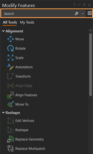

修正
修正 ツールをクリックすると、フィーチャを修正する編集ツールの完全なコレクションが含まれている フィーチャの修正 ウィンドウが開きます。 すぐにアクセスできるように、マイ ツール タブで、ツールのカスタマイズされたコレクションを作成できます。
フィーチャの修正ウィンドウ

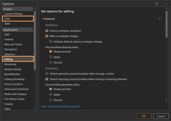

編集オプション
編集オプション ダイアログ ボックス ランチャーでは、プロジェクトとアプリケーションの編集設定にアクセスできます。
オプション ダイアログ ボックス

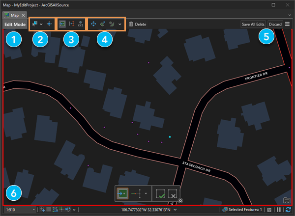

Mapview ツールバー
Mapview ツールバー は、編集モードで有効な、コンテンツに対応したツールバーです。 現在のマップの上部に開き、コンテンツ で選択したレイヤーに基づく選択、ナビゲーション、および編集ツールで構成されます。
Mapview ツールバーがマークされた、編集モードのマップ
エレメント
説明
Mapview ツールバー は、編集モード で有効になります。
選択ツールとナビゲーション ツールは、編集中すぐに使用できます。
フィーチャ作成ツールは、コンテンツ で選択したレイヤーに基づいて変わります。
フィーチャの修正ツールも、選択したレイヤーに基づいて変わります。
5
保留中の編集を保存または破棄します。
6
赤いマップ枠線は、保留中の編集を保存または破棄する準備ができていることを示します。

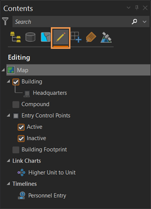

編集別にリスト
編集別にリスト タブの 編集 の下にあるレイヤー チェックボックスをオンにすると、そのレイヤーの編集が有効になります。 これらの設定はアクティブなマップに適用され、データ ソースに対して付与された権限は変更されません。
編集別にリスト タブの編集

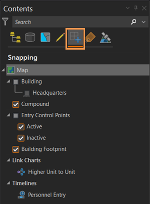

スナップ別にリスト
スナップ別にリスト タブの スナップ の下にあるレイヤー チェックボックスをオンにすると、そのレイヤーのスナップが有効になります。
コンテンツのスナップ
