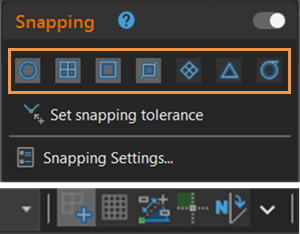

スナップ エージェントの構成
「スナップ」は、頂点や端点、またはその他の幾何学的要素の近くにポインターを置くときに、ポインターの精度を制御します。 効率的かつ正確な作業に役立つスナップ エージェントの組み合わせを有効化します。 スナップのオン/オフを切り替えて、スナップ エージェントがポインターに適用されるタイミングを制御します。
ヒント:
スペースキーを押して、フィーチャの作成または修正中に、スナップを一時的にオフにすることができます。
スナップをオンにしたりスナップ エージェントを構成したりするには、次の手順を実行します。
  1. ステータス バーの スナップ をクリックして、スナップのオン/オフを切り替えます。
    スナップ
    または、リボンの 編集 タブの スナップ グループで、スナップ をクリックします。
  2. スナップ エージェントを有効化/無効化するには、ステータス バーの スナップ にポインターを合わせます。
    スナップ エージェント
    または、リボンの 編集 タブの スナップ グループで、スナップ ドロップダウン メニューをクリックします。
