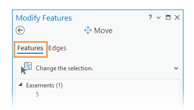

    マップ トポロジーがオンの場合、ツールの フィーチャ タブをクリックします。
    フィーチャ タブ
    ツールが開き、1 つ以上のフィーチャを選択 ツール が自動的に実行されます。
