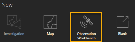

  1. AllSource のスタート ページから 観測ワークベンチ をクリックして観測ワークベンチの作成を起動します。
    スタート ページから観測ワークベンチを作成する

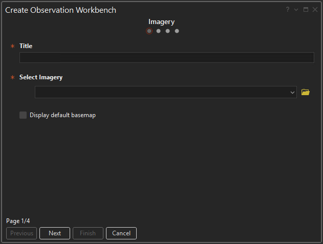

    新しいプロジェクトが新しいビュー ウィンドウで 観測ワークベンチの作成 とともに開きます。 画像 タブがアクティブになっています。
    観測ワークベンチの作成ウィンドウ
  2. ワークベンチにタイトルを付けて画像データを選択します (必須)。
    1. 新しいワークベンチのタイトルを入力します。
    2. 参照 をクリックして、データの場所から 1 つ以上の画像を選択します。
    3. 新しいワークベンチにベースマップを追加するには デフォルト ベースマップの表示 をクリックします。 デフォルトではベースマップが含まれていません。
    4. 次へ をクリックして続行します。

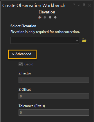

  3. ラスター標高データを選択します (画像のオルソ補正に必要)。
    1. 参照 をクリックして、データの場所から選択します。
      標高は新しいワークベンチに表示され、標高が完全に重なるセンサー モデル画像のオルソ補正に使用されます。
    2. 必要に応じて 高度な設定 を展開して、選択した標高レイヤーの標高データ パラメーターを変更します。
      標高の詳細パラメーター
      • ジオイド - 海抜高度を使用している標高データセットの Z 値にジオイド補正を適用します。 楕円高度を必要とする衛星 RPC との互換性を得るには、ジオイド補正を選択します。
      • Z 係数 - 入力標高データセットにメートルではなく鉛直単位が使われている場合、メートルへのリスケールに使用される値。
      • Z 値のオフセット - DEM の標高値に追加されるベース値。 海水位を基準としない標高値をオフセットするために使用します。
      • 許容値 - 幾何補正関数の最大許容誤差は、ピクセル数で指定されます。

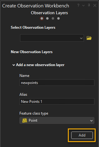

    2. 新しい観測レイヤーの追加 を展開して、新しいフィーチャクラスを作成します。
      新しい観測レイヤーの追加オプション
    3. 新しいフィーチャクラスの 名前 を入力します。 必要に応じて、ワークベンチに表示する エイリアス を追加します。
    4. 作成する観測レイヤーのタイプを選択するには、フィーチャクラス タイプ をクリックします。
      • ポイント
      • ライン
      • ポリゴン
      • マルチポイント
    5. 追加 をクリックします。
      新しい観測レイヤーが 新しい観測レイヤー の下に一覧表示され、すべての新しいレイヤーのデフォルトの出力場所が ジオデータベースに新しいレイヤーを保存 の下に表示されます。 参照 をクリックすると、場所を変更して、別のファイル ジオデータベースまたはエンタープライズ ジオデータベースを指すようにすることができます。

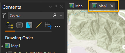

警告:
マップ入力を選択した後にアクティブなマップを変更すると、観測ワークベンチの作成フィールドからすべてのマップ入力がクリアされます。
マップをアクティブにするには、マップ上部のタブをクリックします。

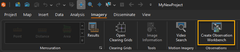

  1. 開いている AllSource プロジェクト内で、画像タブの 観測ワークベンチの作成 をクリックします。
    プロジェクト内から観測ワークベンチを作成する

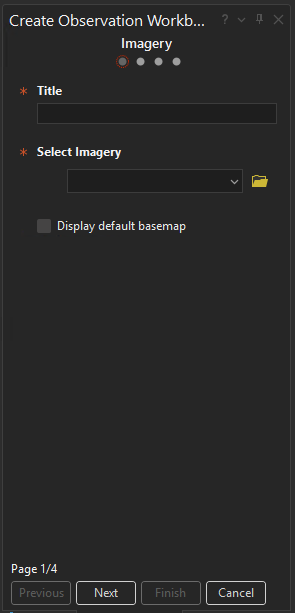

    観測ワークベンチの作成 ウィンドウが開きます。
    観測ワークベンチの作成ウィンドウ
    2. 参照 をクリックして、データの場所から 1 つ以上の画像を選択するか、ドロップダウン矢印をクリックしてアクティブなマップ内の画像を選択します。
      アクティブなマップから画像を選択する
    4. 次へ をクリックして続行します。
