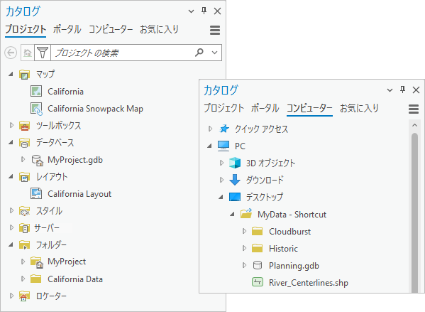

カタログ ウィンドウには次の 4 つのタブがあります。
  • プロジェクト タブは、プロジェクトに追加したアイテムまたはプロジェクトで作成したアイテムがタイプ別に分類されて表示されるツリー ビューです。 たとえば、インポートまたは作成したマップは マップ コンテナー に表示されます。
  • ポータル タブには、アクティブなポータル内にあるアイテムがポータル カテゴリー別に分類されて表示されます。 たとえば、組織で共有されているポータル アイテムは 組織 に表示されます。
  • コンピューター タブには、ファイル エクスプローラーと同様にコンピューター上のアイテムが表示されます。 このタブでは、フォルダー接続を作成せずにフォルダーとファイルにアクセスして管理できます。
  • お気に入り タブには、指定したアイテムがプロジェクトのお気に入りとして表示されます。
異なるタブが選択されているカタログ ウィンドウの左右に並べて表示された画像。
左側: プロジェクト タブには、データベースやフォルダー接続など、プロジェクトのコンテンツが表示されます。 右側: コンピューター タブでは、フォルダーへのショートカットなど、他のローカルおよびネットワーク リソースにアクセスできます。

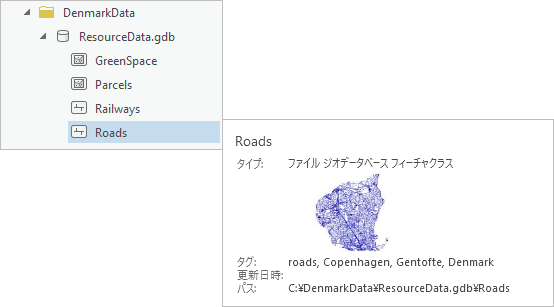

デフォルトでは、カタログ ウィンドウ内のアイテムにポインターを合わせると、そのアイテムのポップアップが表示されます。 プロジェクト アイテムの場合は、アイテムの名前、タイプ、変更日時 (ある場合)、およびパスがポップアップに表示されます。 ポータル アイテムの場合は、アイテムの所有者とアイテムに関連付けられているバッジもポップアップに表示されます。
ファイルベースのローカル アイテムとネットワーク アイテムへのパスは、アイテムを含むフォルダーをファイル エクスプローラーで開くリンクとして書式設定されます。 スタンドアロン ファイルでないアイテム (ジオデータベース フィーチャクラスやジオプロセシング モデルなど) およびリンク切れしたアイテムの場合は、リンクなしでパスが表示されます。 ポータル アイテムへのパスは、オンラインのアイテム ページへのリンクとして書式設定されます。 所有者の名前は、パブリックに共有可能または共有不可の ArcGIS 組織プロフィールへのリンクとして書式設定されます。 ArcGIS Server サービスへのパスは、ブラウザーにあるそのサービスの REST エンドポイントにリンクされます。
必要に応じて、サムネイル画像とタグ付きの詳細なポップアップを表示することができます。 ポータル アイテムのサムネイルとタグには、インターネット上でアクセスできます。ローカル アイテムとネットワーク アイテムの場合、サムネイルとタグはインデックスから取得されます。 アイテムのインデックスが作成されていない場合は、そのアイテムのメタデータ (存在する場合) から情報が抽出されます。 詳細なアイテムのポップアップを表示すると、低速なネットワークまたはインターネット接続やエンタープライズ ジオデータベースで特に、パフォーマンスに影響が及ぶ場合があります。
アイテム ポップアップを表示したくない場合は非表示にできます。
ジオデータベース フィーチャクラスの詳細なアイテムのポップアップ
