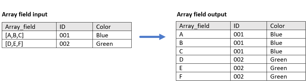

  • [Array] - array フィールドの値は、配列内の値ごとの行を含むフィールドで返されます。 入力 array フィールドがどのようにネスト解除されるかの例を次の図に示します。
入力 array フィールドの値とこれらの値のネスト解除の結果として生成される新しい行の例

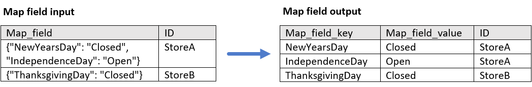

  • [Map] - map フィールドの値は、マップ内のキーと値を表す新しい 2 つのフィールドで返されます。 これらのフィールドにはそれぞれ、キーと値が格納されます。 入力 map フィールドがどのようにネスト解除されるかの例を次の図に示します。
入力 map フィールドの値とこれらの値のネスト解除の結果として生成される新しい行およびフィールドの例

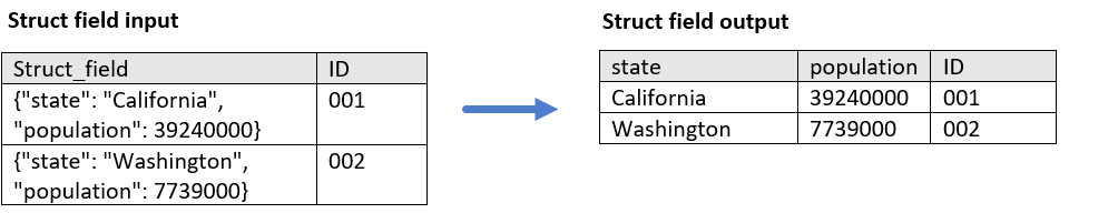

  • [Struct] - struct フィールドは、構造体内のプロパティごとに新しいフィールドとして返されます。 これらのフィールドには、各プロパティの値が格納されます。 入力 struct フィールドがどのようにネスト解除されるかの例を次の図に示します。
入力 struct フィールドの値とこれらの値のネスト解除の結果の例
