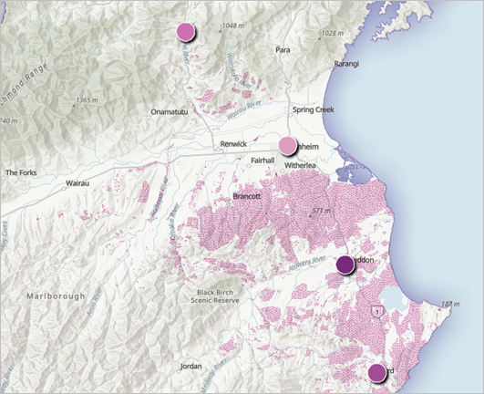

ニュージーランドのマールバラ地方の農業関係者は、外来植物ナセラ タサクの種が靴や衣服に付着し、他のエリアに拡大している有料キャンプ場の近辺のエリアを特定する任務を負っています。 この関係者は、近接範囲内での集計を使用して、有料キャンプ場から 1.5 キロメートル以内にナセラ タサクが存在する合計面積を集計します。
キャンプ場から 1.5 キロメートル以内でナセラ タサクが観測されたエリアの集計

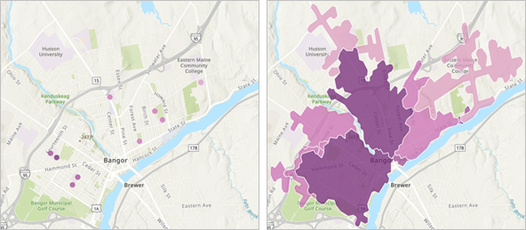

  • 境界エリアとして出力を返す は、境界エリアの出力レイヤーを作成するかどうかを指定します。 オンにした場合、出力は、境界エリアと集計された統計を表すポリゴン レイヤーになります。 オフにした場合、結果レイヤーの内容は、集計データが含まれる点を除いて、入力レイヤーと同じです。
    境界エリアとして出力を返すパラメーター
    境界エリアが返されない場合 (1 番目の画像) または返される場合 (2 番目の画像) の結果レイヤーの違いが示されています。
