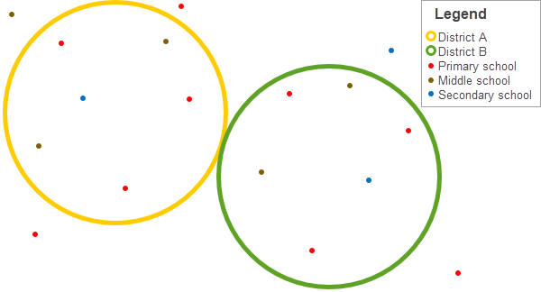

ポイント レイヤーの集計には、境界エリア内にあるポイント フィーチャのみを使用します。
ポイント集計の実用例として、それぞれの学区内の学生の合計人数を調べることが挙げられます。 各ポイントは 1 つの学校を表します。 Type フィールドには、学校の種類 (小学校、中学校、または高校) が示され、人口のフィールドには、各学校に入学した学生の人数が示されています。
次の図は仮想的なポイントと境界レイヤーを示したものであり、表ではポイント レイヤーの属性が集計されています。
ポイント レイヤーの集計
ObjectID 地区 タイプ 人口
1 A Primary school 280
2 A Primary school 408
3 A Primary school 356
4 A Middle school 361
5 A Middle school 450
6 A Secondary school 713
7 B Primary school 370
8 B Primary school 422
9 B Primary school 495
10 B Middle school 607
11 B Middle school 574
12 B Secondary school 932
地区 A の計算と結果は以下の表のとおりです。 この結果から、地区 A には 2,568 人の学生が存在していることがわかります。 ツールを実行すると、地区 B の結果も表示されます。

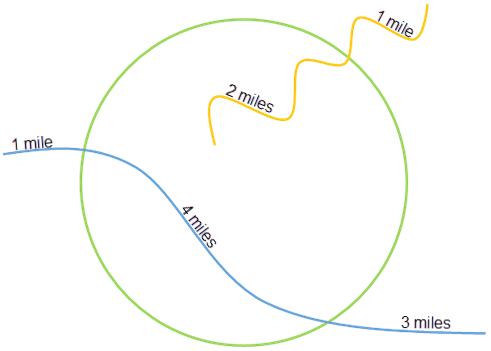

この解析の実用例では、指定した境界内にある河川の合計水量を算出します。 各ラインは、境界内に流域の一部が存在する河川を表しています。
次の図は仮想的なラインと境界レイヤーを示したものであり、表ではライン レイヤーの属性が集計されています。
ライン レイヤーの集計
川 長さ (マイル) 水量 (ガロン)
黄 3 6,000
青 8 10,000
水量の計算は以下の表のとおりです。 この結果から、合計水量が 9,000 ガロンであることがわかります。
注意:
この計算では、境界エリア内のラインの比率を使用しています。 たとえば、黄色いラインの合計水量は 6,000 ガロンで、3 つの合計マイルのうち 2 つが境界内にあります。 そのため、黄色いラインの水量として 4,000 ガロンを使用して計算が実行されます。
\(\displaystyle \frac{6000 * 2}{3}=4000\)

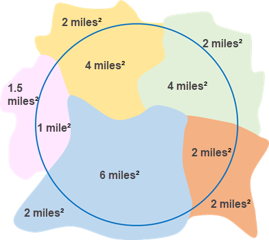

この解析の実用例は、都市近郊の人口を算出する場合です。 青のアウトラインは近郊との境界を表し、小さいポリゴンは国勢調査区を表しています。
次の図は仮想的なポリゴンと境界レイヤーを示したものであり、表ではポリゴン レイヤーの属性が集計されています。
ポリゴン レイヤーの集計
国勢調査ブロック 面積 (平方マイル) 人口
黄 6 3,200
緑 6 4,700
ピンク 2.5 1,000
青 8 4,500
Orange 4 3,600
人口の計算は以下の表のとおりです。 この結果から、近郊に 10,841 人が居住しており、国勢調査区当たりの平均人口は約 2,666 人であることがわかります。
注意:
この計算では、境界エリア内のポリゴンの比率を使用しています。 たとえば、黄色いポリゴンの合計人口は 3,200 人で、6 つの合計平方マイルのうち 4 つが境界内にあります。 そのため、黄色いポリゴンの人口として 2,133 を使用して計算が実行されます。
\(\displaystyle \frac{3200 * 4}{6}=2133\)
