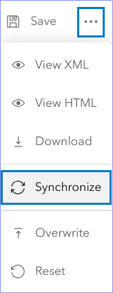

  5. [オプション] ボタン オプション をクリックして、 [同期] をクリックします。
    オプション メニューでフィールドの編集内容を同期
