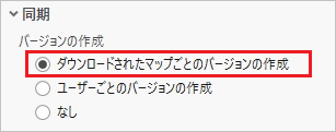

  • 公開するときに、同期 > バージョンの作成 の下で ダウンロードされたマップごとのバージョンの作成 オプションを選択します。 このオプションでは、編集可能なフィーチャ サービスを含んでいるマップをオフラインで使用するたびに、デフォルト バージョンの現在の状態からバージョンが生成されます。

    4. 同期 セクションまでスクロール ダウンします。 バージョンの作成 の下で ダウンロードされたマップごとのバージョンの作成 を選択します。
      ダウンロードされたマップごとにレプリカ バージョンを作成するオプションを選択します。
