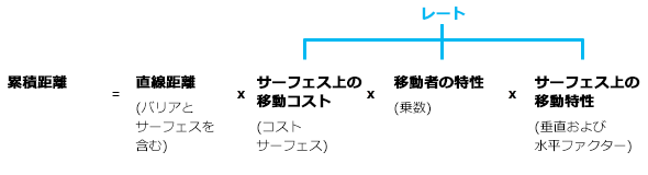

調整された直線距離に達する速度を計算する一般的な公式は次のとおりです。
累積距離を計算する一般的な公式
移動者の特性コンポーネント (ソース特性) には、移動者の開始コスト、キャパシティー、移動モードの制御に使用できる乗数などが含まれます。 ソースの例として、複数の森林管理事務所があります。 各管理事務所には、異なる数の自然保護官が駐在できます。 ある管理事務所の自然保護官は全地形対応車両 (ATV) を使用し、別の事務所の自然保護官は徒歩で移動するかもしれません。 その結果、管理事務所が担当できる範囲は、事務所によってさまざまです。 ソース特性を制御できないと、それらのソースは同じ特性を持つものとして扱われます。 結果的に、実際の距離の相互作用が取り込まれません。
ATV に乗った自然保護官のパスは、徒歩の自然保護官のパスよりも長くなります。
調整された直線距離に達する速さは、ソースから移動している場合とソースに向かって移動している場合で、異なる可能性があります。 これは垂直方向ファクターと水平方向ファクターのような、他の速度制御ファクターと結合した場合、特に該当します。 ** 移動方向 ** ソース特性パラメーターは、移動の方向を制御します。
上記の式が示すように、移動者の特性コンポーネントの乗数は、真に乗数です。乗数の単位は、距離解析の他の速度制御ファクターの単位と相対的に一致している必要があります。

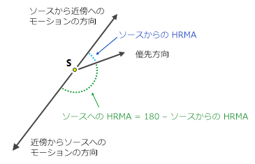

** ソースから移動 ** を指定すると、累積コスト サーフェスは、ソースから外側に向かって広がり、他のすべてのセルに達します。 ** ソースへ移動 ** を指定すると、HRMA の計算が異なり、その HRMA に適用される水平方向ファクターの関数の出力も変わります。 この HRMA は、以下のように、** ソースから移動 ** のシナリオで計算された HRMA の幾何補正です。
HRMA の計算が、移動方向に対してどのように補正されるかを示したライン
HRMA の値は、移動方向に応じて変わります。
