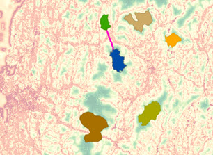

最良 オプションの結果の例を以下に示します。
ある目的地からソースに戻る場合の、最良パスのマップ
最適な単一パス オプションが選択されています。 最低コストの目的地 (緑のセル) からソース (青のセル) に到達するための最小コスト パス (マゼンタのライン) を特定します。 コスト サーフェスは背景として表示されます。
入力位置がフィーチャである場合、内部的にラスターに変換されます。 連続するラスター セルのグループを入力として指定できます。 作成されたパスは、目的地の最寄りセルまたは最低コストのセルと、ソースの最寄りセルまたは最低コストのセルを接続します。

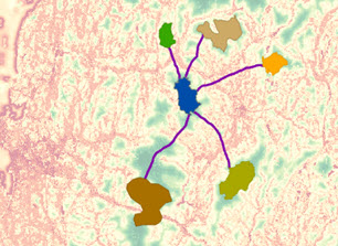

各目的地からソースに戻るパスのマップ
各ゾーン オプションが選択されています。 各目的地から最低コストのソースに戻る最小コスト パス (紫色のライン) を特定します。 コスト サーフェスは背景として表示されます。
