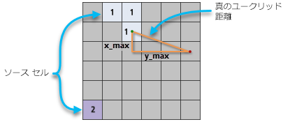

ソース以外の各セルの中心から各ソース セルの中心までの直線距離が計算されます。 ソース以外の各セルには、ソースへの最短距離が割り当てられます。
概念的には、アルゴリズムは次のように動作します。ソース以外の各セルに対して、x_max と y_max を三角形の斜辺以外の 2 本の辺として斜辺を計算することで、各ソース セルまでの距離が求まります。 この計算によって、隣接セル間に構築された一連のエッジに沿ったネットワーク距離が求まるのではなく、真の直線ユークリッド距離が導出されます。 ソースまでの最短距離が求まった後、その距離が指定した最大距離よりも小さい場合、その値が出力ラスター上のセル位置に割り当てられます。 最大距離が指定されている場合、その距離よりも遠いソース以外のセルに NoData が設定されます。
ソース セルとソース以外のセル間の直線距離
距離ラスターの出力値は浮動小数点値です。 セルが複数のソースから等しい距離にある場合、そのセルはスキャン プロセスで最初に検出されたソースに割り当てられます。
