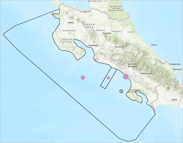

GIS のアナリストが、コスタリカの海洋保護区域における鯨の個体数を調査しています。 アナリストはポイントの集約を使用して、4 か月の調査期間中に鯨の観測数が最も多かった保護区域を特定します。
海洋保護区域内で鯨の観測数を集計します。
