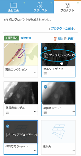

プロダクト ウィンドウおよびビューアー
プロダクトは、組織全体の関係者と共有するために、サービスとして自動的に公開されます。 プロダクトは、ポータルの Map Viewer で開くことができ、Map Viewer で提供されているすべてのツールおよび機能を使用して、さらに解析することができます。
プロダクトを開いて Web に読み込むためのオプションを含むプロダクト ウィンドウ
Ortho Maker のプロダクトは、ArcGIS Pro、ArcGIS Image Server の分散解析、および ArcGIS Online で使用できます。 たとえば、Ortho Maker で生成された DSM およびカラー赤外オルソ モザイク サービスに基づいて、ArcGIS Pro で計算負荷の高い水文解析モデリング処理チェーンおよびセグメンテーションと分類のチェーンを構築してテストすることができ、その後、ArcGIS Image Server の分散解析配置を使用して、クラウド内の複数のインスタンスに処理を分散することができます。

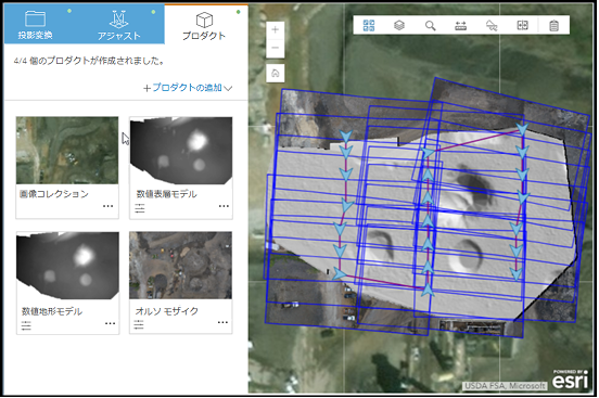

3 つのステップの設定
Ortho Maker のガイド付きのワークフローは、プロジェクト設定およびプロダクトの処理を 3 つのステップに単純化して効率化します。
プロジェクトの設定
Ortho Maker のワークフローの最初のステップは、プロジェクトの設定です。 このステップでは、ドローン画像および関連するメタデータ ファイルを含んでいるフォルダーを識別し、その後、これらを確認します。 次に、プロジェクト設定フォームに入力して、プロジェクトの名前および説明を割り当て、処理ワークフローを選択します。
この処理ワークフローは、プロジェクト エリアの適切なカバレッジが存在することを確認するために、画像コレクションのカバレッジ マップを生成します。 必要に応じて、クイック調整を実行し、最終的なプロダクトの精度がプロジェクトの精度要件を満たしているか、上回っていることを推定できます。 その後、完全なブロック調整を実行し、最終的な精度を確認し、可能なプロダクトのいずれかまたはすべてを生成します。
プロジェクト設定ページでは、クイック調整または完全な調整を実行するための設定およびプロダクト生成パラメーターを定義できます。 デフォルト設定は、通常は、ほとんどのプロジェクトおよびアプリケーションで高品質なプロダクトを生成するのに十分です。 経験豊富なユーザーである場合、または独自のプロジェクト要件が存在する場合、オルソ画像間のシームライン生成、カラー調整パラメーター、メートル単位での出力ピクセル サイズ (GSD) の定義などの、オルソ モザイク プロダクト生成用のさまざまな設定を定義できます。 サーフェス プロダクトの場合、地表面を生成し、市街地エリア (サーフェスの一部として建物または樹木を検出するための最大サイズ) 内の地表フィーチャを検出し、地表間隔およびピクセル サイズを定義するために、点群マッチング メソッドを定義できます。
プロジェクト設定を保存して、プロジェクト テンプレートを作成できます。 プロジェクト テンプレートをインポートして編集し、現在のプロジェクトまたはその他のプロジェクトに使用することができます。
