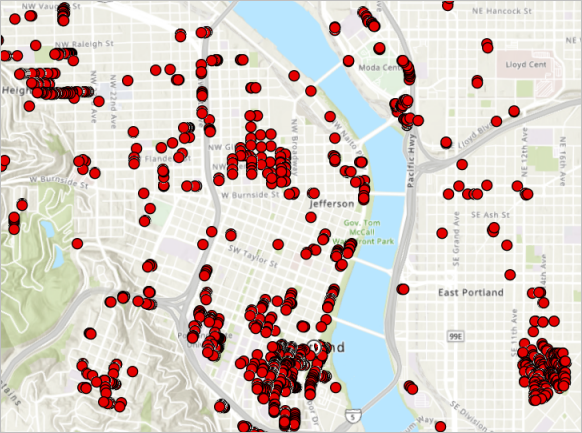

ポートランドの中心街に関してチームが収集した 2D の樹木データには、樹木の位置、および種、植樹日、樹木の高さなどの属性が含まれているため、このデータは計画作成と視覚化に不可欠です。 チームは、データを ArcGIS Online にポイント フィーチャ レイヤーとして共有していますので、シーンに追加する準備は整っています。 データを新しいレイヤーとして、シーンに追加します。 ポートランドのシーン内を移動すると、2D ポイントと 3D テレインとの関係がわかります。
  1. コンテンツ (暗い背景の) ツールバーの 追加 をクリックし、レイヤーの参照 をクリックします。
    ArcGIS Online からレイヤーを追加します。
  2. ウィンドウ上部のドロップダウン リストをクリックして、ArcGIS Online を選択します。
    ArcGIS Online が選択されたレイヤーの追加ドロップダウン リスト
  3. 「Portland Trees owner:ESRI_Tutorials」をコピーし、検索ボックスに貼り付けます。
    この検索語句を使用すると、このレッスン用の正しいレイヤーを ArcGIS Online 内で確実に検索できます。
  4. Enter を押します。
  5. 追加 ボタン をクリックします。
    樹木を表す 2D ポイントを含むシーン
    樹木レイヤーが 2D ポイントとしてシーンに追加されます。 Scene Viewer がレイヤーの範囲に自動的にズームします。

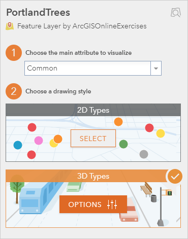

  2. PortlandTrees レイヤーをクリックし、レイヤーのスタイルを変更します。
  3. 表示するメイン属性を選択 で、Common を選択し、一般的な樹木の種類名によって、樹木のスタイルを設定します。
    注意:
    リストから数値属性を選択した場合、比例シンボルおよび色を使用する 3D 数と量 スタイルを使用して、主題別に樹木のスタイルを設定できます。
  4. 描画スタイルを選択 で 選択 をクリックして、選択されているスタイルを 3D タイプ に変更し、シーンに適用します。
    メイン属性が Common に設定され、描画スタイルが 3D タイプに設定されたレイヤー スタイル ウィンドウ

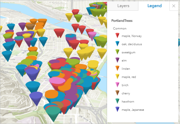

  5. シーンで回転ボタン をクリックして回転ツールをオンに切り替えます。
  6. シーンを拡大して回転し、変更を観察します。
    樹木の種類を表す 3D コーンを含むシーンおよび凡例
    2D の円は、ポートランドの樹木を表すデフォルトの 3D コーンに変更されています。 これらは、実際の寸法の 3D オブジェクト シンボルです。

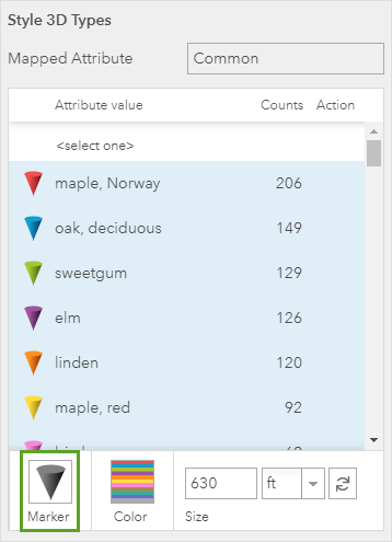

  1. オプション をクリックし、3D タイプ スタイルを開いて変更します。
  2. 一般的な樹木の種類のリストの上部で、すべて選択 をクリックします。
    このレッスンの目的で、樹木の 1 つの種類をすべての一般的な樹木の種類に適用します。 時間がある場合は、3D タイプ スタイルを使用して、樹木の種類それぞれに、一意の樹木のスタイルを与えることができます。
  3. マーカー をクリックします。
    すべての樹木の種類が選択され、マーカー ボタンの周囲に緑色の四角形が表示された 3D タイプ スタイル セクション

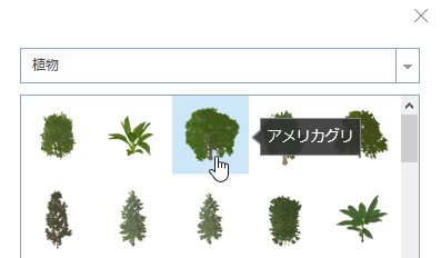

  4. 表示されたウィンドウで、シンボルのカテゴリーを 基本的な形状 から 植生 に変更します。
    シンボルのオプションが、多種多様な樹木スタイルに変わります。
  5. 次の画像に示すように、アメリカグリ シンボルをクリックします。
    アメリカグリ樹木シンボルへの変更
  6. 終了 をクリックします。
    コーンが、写実的な樹木に変更されています。

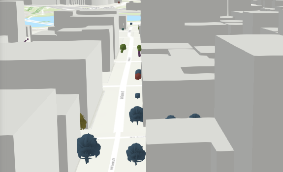

コンテキストを設定するためにシーンに最後に追加するレイヤーには、ポートランドのダウンタウンの建物の 3D モデルが含まれています。 建物を追加すると、樹木およびそれらの樹木と建物との空間リレーションシップが表示されます。これにより、ポートランドの都市環境が写実的に表現されます。
  1. 追加 をクリックして レイヤーを参照 をクリックします。
  2. ウィンドウ上部のドロップダウン リストをクリックして ArcGIS Online を選択し、「Portland Buildings owner:Esri_Tutorials」を検索します。
  3. PortlandBuildings の横にある 追加 ボタン をクリックして、完了 をクリックします。

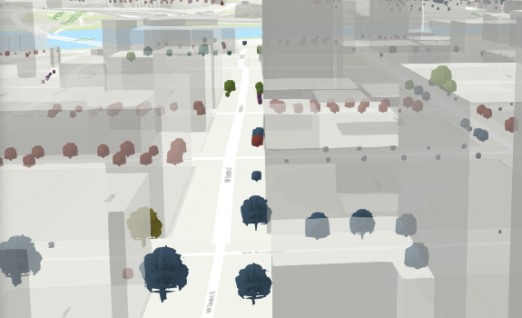

  4. シーンを操作します。 都市内のより多くの樹木および建物を表示できるように、ある程度縮小します。
    シーンに追加された建物
    建物が追加されたことで、建物の間の樹木が見えにくくなる場合があります。 樹木を見やすくかつ特定しやすくするために、建物に透過表示を設定します。
  5. Portland Buildings レイヤーに透過表示を設定するには、レイヤー オプション ボタン をクリックし、レイヤー プロパティ を選択します。
  6. 透過表示 で、樹木が表示されるよう、透過表示を 50 パーセントに設定します。
    透明な建物で更新されたシーン
  7. 終了 をクリックします。
