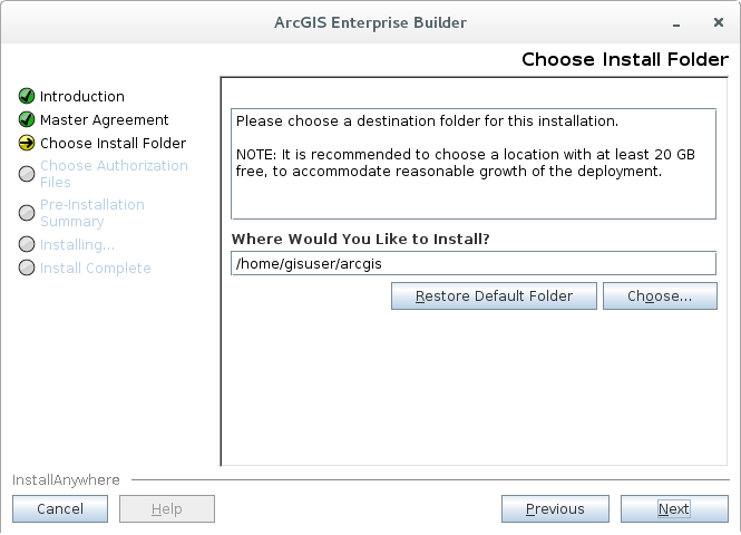

  8. インストール フォルダーの選択 ダイアログ ボックスで、ArcGIS Enterprise Builder のインストール先の場所を指定します。
    すべてのコンポーネントは、指定したこの場所のサブディレクトリにインストールされます。 デフォルトの場所はユーザーのホーム ディレクトリです。
    Portal for ArcGIS データベース サービスでは、ユーザーが生成したコンテンツ、および最初にインストールされるデフォルトのコンテンツを保存するディレクトリーが使用されます。 コンテンツは、ArcGIS Enterprise Builder がアンインストールされた後もコンピューター上に残り、その後の Portal for ArcGIS のインストールで既存のコンテンツを使用することができます。 コンテンツ ディレクトリーは、<Install Folder>/usr/arcgisportal (たとえば、/home/gisuser/arcgis/usr/arcgisportal) に作成されます。
    ArcGIS Enterprise Builder コンポーネントをインストールするには、インストール フォルダーを指定する必要があります。
    注意:
    共有ネットワーク ディレクトリー (NFS マウントされたフォルダー) には ArcGIS Enterprise Builder をインストールできません。 ディレクトリーは、ターゲット システムのローカルで必要があります。

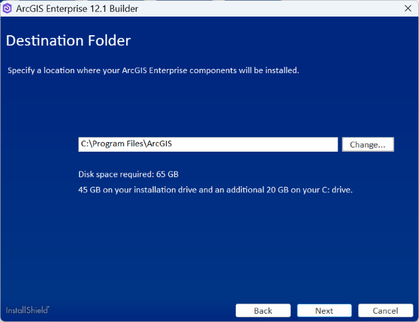

  9. ArcGIS Enterprise Builder のインストール先の場所を指定します。
    デフォルトの場所は、C:\Program Files\ArcGIS です。 ArcGIS Enterprise のすべてのコンポーネントは、この場所のサブディレクトリーにインストールされます。 Portal for ArcGIS および Portal for ArcGIS Web スタイルは \ArcGIS\Portal にインストールされ、ArcGIS Server は \ArcGIS\Server にインストールされ、ArcGIS Data Store は \ArcGIS\DataStore にインストールされます。
    Portal for ArcGIS データベース サービスでは、ユーザーが生成したコンテンツ、および最初にインストールされるデフォルトのコンテンツを保存するディレクトリーが使用されます。 コンテンツは、ArcGIS Enterprise Builder がアンインストールされた後もコンピューター上に残り、その後の Portal for ArcGIS のインストールで既存のコンテンツを使用することができます。 コンテンツ ディレクトリーもこのルートの場所 (C:\arcgis\arcgisportal など) に作成されます。

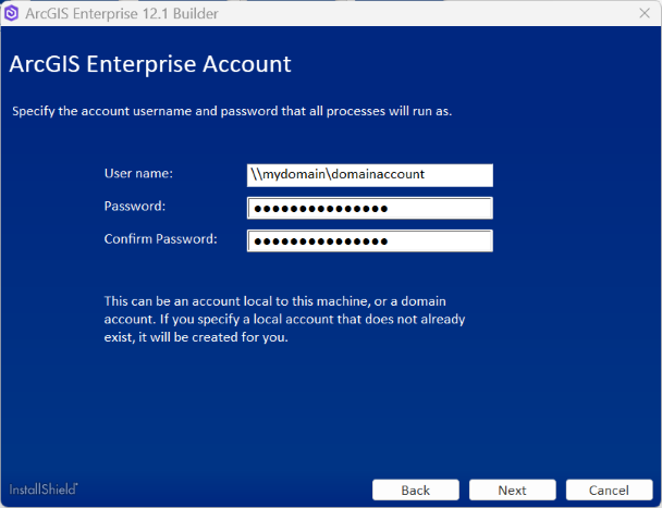

  10. アカウント名とパスワードを直接指定して、ArcGIS Enterprise サービスを実行できます。 これらすべてのサービスを実行するのに同じアカウントが使用されます。 ローカル アカウントまたはドメイン アカウントを使用できます。 指定したアカウントは、管理者グループの一員である必要はありません。 ローカル オペレーティング システム アカウントを使用する場合は、アカウントが未作成であれば自動的に作成されます。 デフォルトのアカウント名は、arcgis です。
    すべてのプロセスの実行で使用されるアカウントのユーザー名とパスワードを指定します。
    ドメイン アカウントを入力する場合は、必ずドメインにすでに存在するアカウントを指定してください。また、以下の形式で入力する必要があります。
    ドメイン アカウントを入力する場合は、既存のアカウントから選択する必要があります。
    指定したアカウントがすでに存在する場合は、入力したパスワードが正しくなければなりません。パスワードが正しくないと、インストール プロセスで不正なパスワードであることを示すエラーがすぐに返されます。 指定したドメイン アカウントが存在しない場合、インストール プロセスですぐにエラーが返されます。

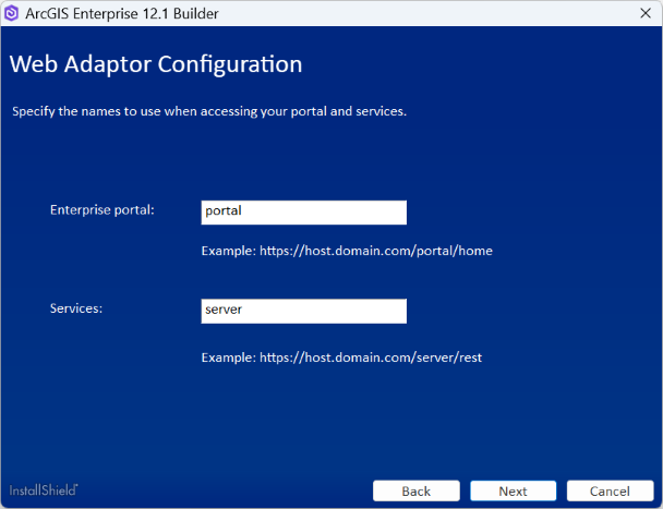

  11. ArcGIS Enterprise Builder セットアップを実行すると、ホスティング サーバーとポータル用の ArcGIS Web Adaptor (IIS) が作成されます。 これらの ArcGIS Web Adaptor について、デフォルト名をそのまま使用するか、別の名前を指定します。
    一意の ArcGIS Web Adaptor 名を指定するか、デフォルト名をそのまま使用します。

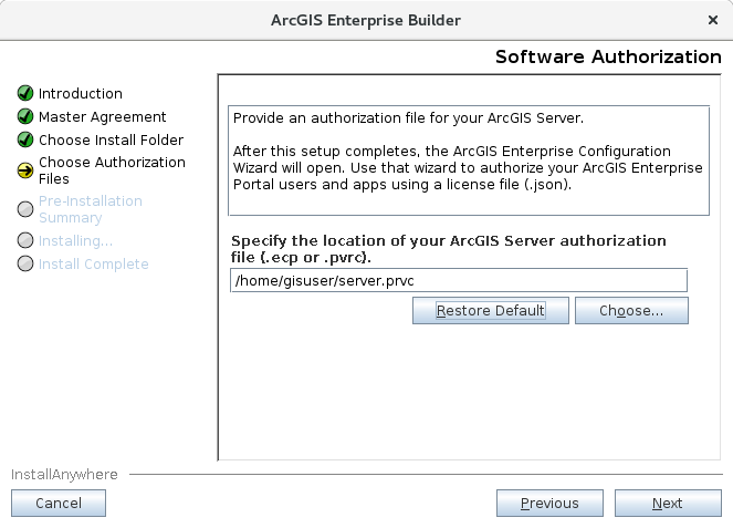

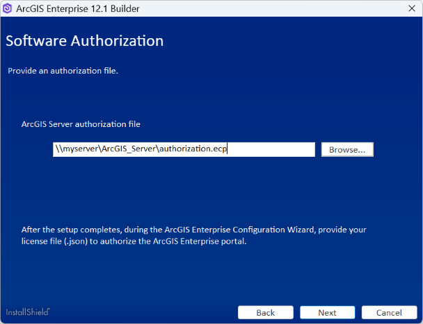

  12. 使用するソフトウェアを認証します。
    ArcGIS Enterprise Builder のインストールには、ArcGIS Server Standard または ArcGIS Server Advanced の有効な認証ファイル (.ecp または .prvc) と Portal for ArcGIS の有効なライセンス ファイル (.json) が必要です。 インストールの前に、これらの両方のファイルが存在している必要があります。 詳細については、ArcGIS Enterprise Builder のインストール準備をご参照ください。
    ソフトウェア認証 ダイアログ ボックスで、ArcGIS Server 認証ファイルの場所を入力します。
    ArcGIS Server の認証ファイルの場所を指定します。
    注意:
    .prvc 認証ファイルにすべてのユーザー情報を入力し終えてから、このファイルをセットアップ プログラムで指定する必要があります。 認証ファイルをテキスト エディターで開き、User Information セクションを完成させます。
    ソフトウェア設定が完了したら、ArcGIS Enterprise 構成ウィザードでライセンス ファイル (.json) を指定し、Portal for ArcGIS を認証します。
